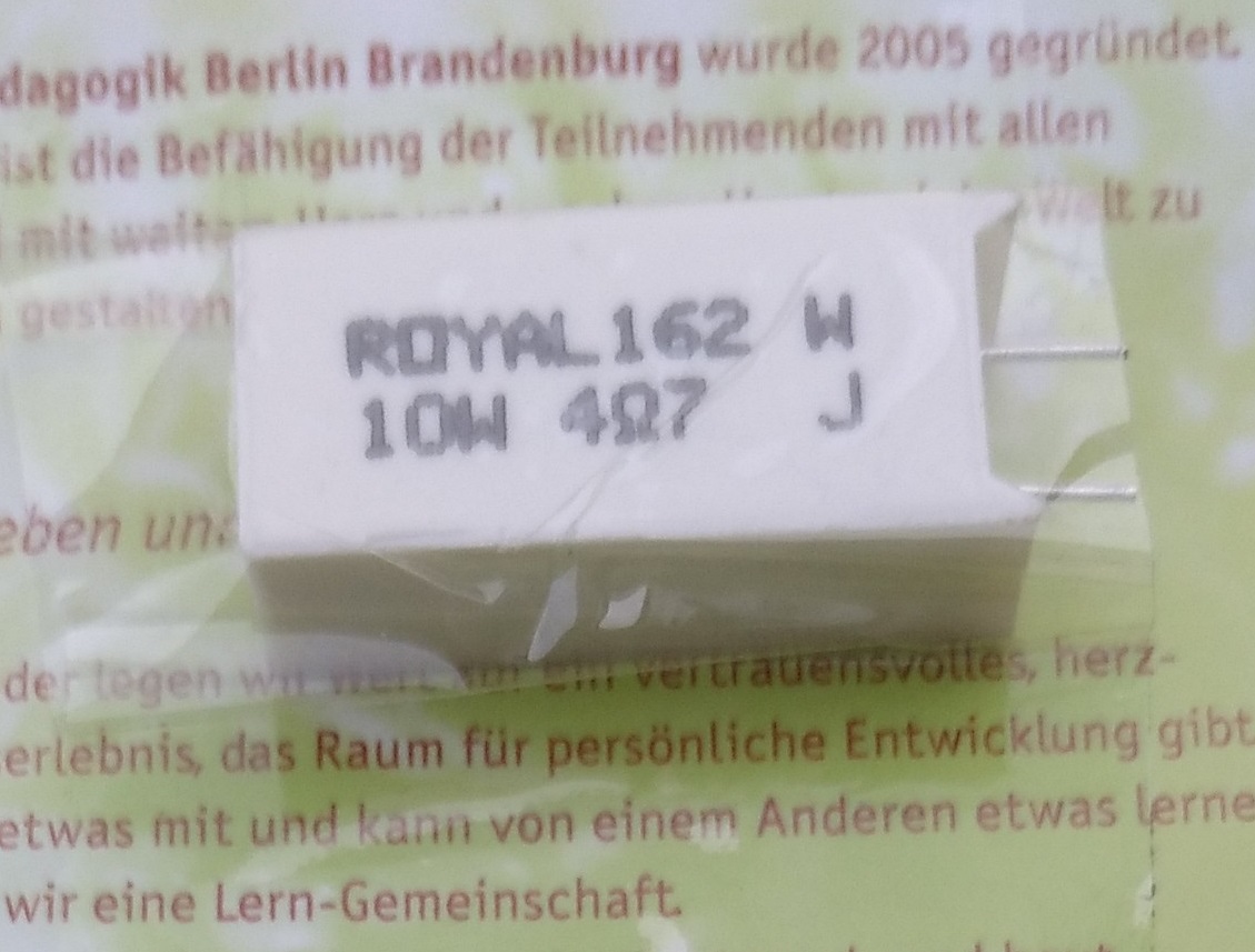

Ja, "Keramik 10 Ohm 20 Watt " schon, aber wenn die dann noch Hochlastwiderstände sein sollen, dann wird die Luft schon verdammt dünn.
Bei Conrad habe ich die gefunden (leider keine Keramik):
https://www.conrad.de/de/p/nikkohm-rnp- ... 54012.html
https://www.conrad.de/de/p/vishay-rto02 ... 45208.html
Oder ganz einfach sowas?
https://www.amazon.de/Zementwiderstand- ... B074S2HYQD

Es ist also der Vorladewiderstand, richtig?
Zementierte Keramik-Drahtwiderstände gibt es in diversen Ausführungen bei KRAH https://www.krah-gruppe.de/de/produktfinder/?group=6
Dort gibt es auch diverse andere Automotive-Widerstände. Das Sortiment ist zum Teil auch bei Bürklin https://www.buerklin.com/de/ verfügbar, evtl. einfacher zu bestellen als Privatperson.
Ich würde auch unbedingt bei den originalen Widerstandswerten bleiben. Ist er zu klein, steigt der initiale maximale Vorladestrom und kann dir weitere Elektronik zerstören. Ist er zu groß kann es sein, dass die Vorladung zu langsam ist und vorzeitig abgebrochen wird (Timeout), dann ist der durch die HV-Schütze zu schaltende Strom noch zu hoch und die Lastkontakte leiden. Wie Andreas schon geschrieben hat. Oder es wird gar nicht zugeschalten bei geeigneter Überwachung.

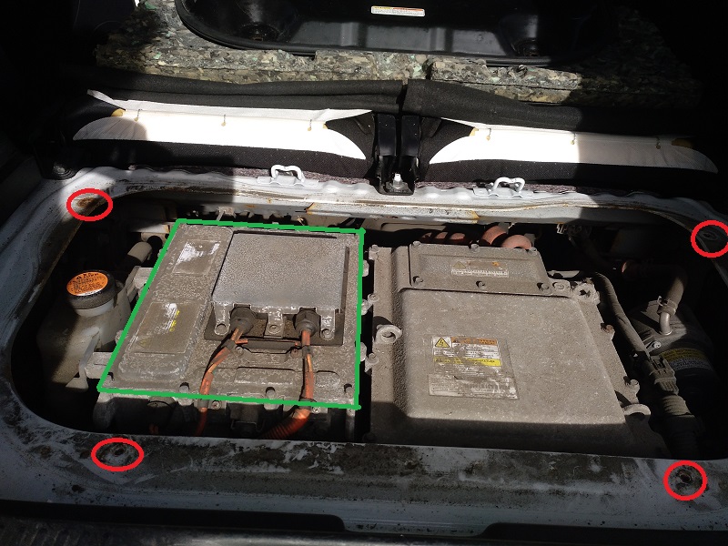

Als erstes die HV-Sicherung raus (unter einer Platte unterm Fahrersitz), dann Kofferraum öffnen, dann 12V-Batterie abklemmen.
Hier ist jetzt sozusagen die Motorhaube weggeschraubt (Kofferraumboden).
Die zwei linken Schrauben (rote Kreise), mit denen die Platte ("Motorhaube") gehalten wird, sind schon beim ersten Reparaturversuch abgebrochen, gnadenlos festgerostet. Das muß ich noch machen. Die beiden rechten Schrauben sind noch ok.

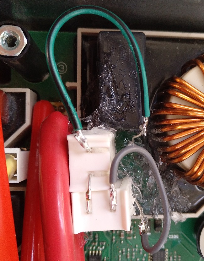

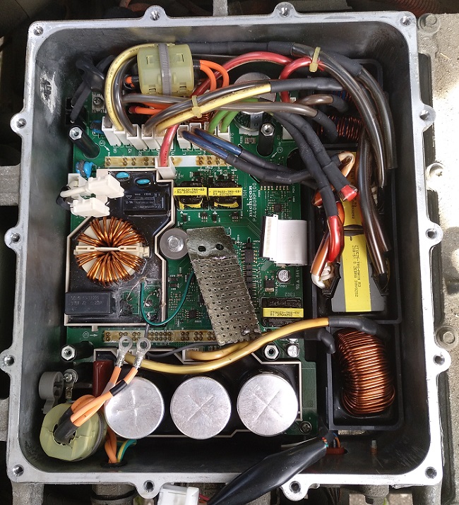

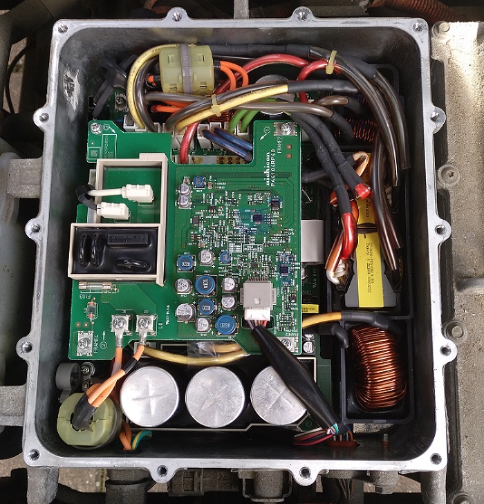

Das grün eingekastelte Ding, da muß der Deckel runter. Beim Draufschrauben wieder eine Dichtmasse drauf, Polymer-Kleber, bloß nichts mit Silikon. Hier ist der Deckel jetzt runter. Obere Platine ab, der selbstgewickelte Widerstand ist schon abgeschraubt. Widerstände eingelötet, mit dem Polymerkleber fixiert. Links das Rote ist nur eine temporäre Halterung, bis der Kleber etwas angezogen hat. Dann oben noch 2 Schichten Isolierband drauf, damit die Kontakte keinesfalls mit der Platine oben drüber in Berührung kommen.
Nochmal gemessen, ob alles paßt. Den ganzen Krempel wieder zusammengebaut, den Deckel - wie oben schon erwähnt - ebenfalls mit dem Polymerkleber abgedichtet.
