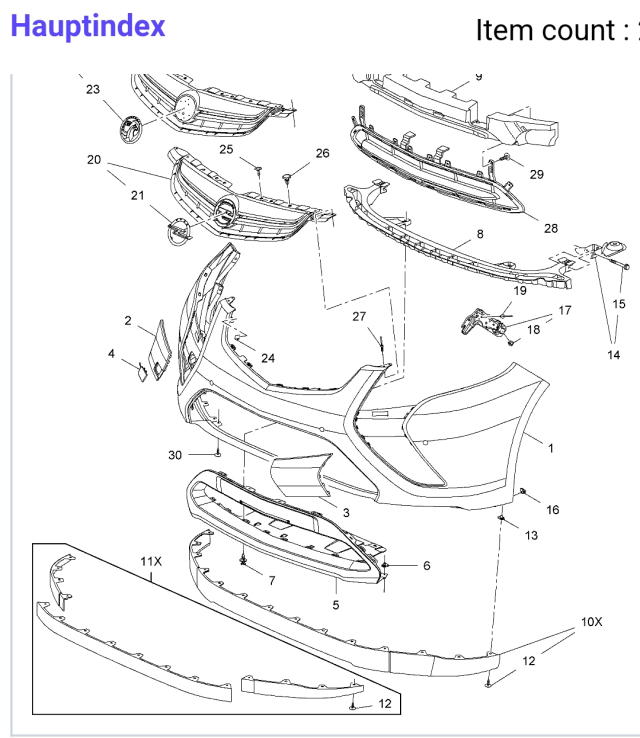

Nachdem die Gummilippe vorne schon recht mitgenommen war, ich dann auch mal etwas zu weit nach vorne über einen hohen Bordstein in den Parkplatz gefahren bin, dachte ich mir, daß ich die Lippe gegen die neue, die ich schon einige Zeit habe, austauschen könnte.
Tja, geht nicht.
Am hohen Bordstein habe ich noch die "Halteleiste" für die Gummilippe beschädigt (ist über die halbe Breite abgeknickt). Dazu noch das Problem, als eine meiner Töchter mal etwas unsanft in die Garage gefahren ist. Das linke "Horn" wurde etwas eingedrückt, das komplette Teil hat es etwas auf der linken Seite nach unten gedrückt.
Aktuell fahre ich ohne Frontlippe.
Jedenfalls:
Wie nennt man diesen unteren schwarzen Kunststoffeinsatz, der in der Stoßstange drin ist? Hat jemand eine Bestellnummer für mich?
Und kann man den tauschen, ohne die Stoßstange zu demontieren?
Danke und Gruß

Teil8 wäre 25975554 AUFPRALLDAEMPFER,UNTEN
Abbauen ist das einfachste, schnellste falls alle Schrauben aufgehen ;)

Hmmmm... ok.
Das sind offenbar 2 Teile.
Dort, wo die Nr. 5 hinzeigt, ist das eingedrückte "Horn".
Wäre das die Nr. 28?
Nr. 8 würde auf jeden Fall benötigt.
Fragt sich, ob man die hinbekommt, wenn Nr. 28 auf der Seite nach unten verformt ist.
Was ist davon die Bestellnummer?
Nachdem für die Nr. 8 schon knapp 280 Euro aufgerufen werden, ist das andere Teil eher noch teurer, weil größer und mehr Material.
Oder ist das doch die Nr. 5? Teilenummer 25975487 .

Das wäre Kühlergitter unten 25975547 die 28
Nr.5 hat sich ersetzt auf 22907725 /1401133
