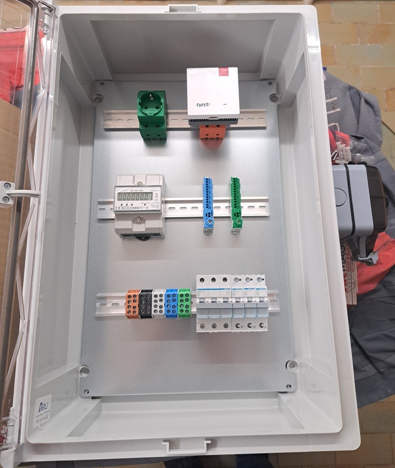

  • Nachdem der go-E nur WLAN kann, muß ein AccessPoint her, da er zu weit weg ist, um an vorhandene (und testweise auch näher dran positionierte) AccessPoints angemeldet werden zu können.
    Ich habe zu Hause ein Mesh mit Fritz. Fritz hat allerdings nix, was man auf Hutschiene montieren könnte. Also ist es ein kleiner 1200AX geworden, der aber eine Hutschienen-Steckdose bedingt.

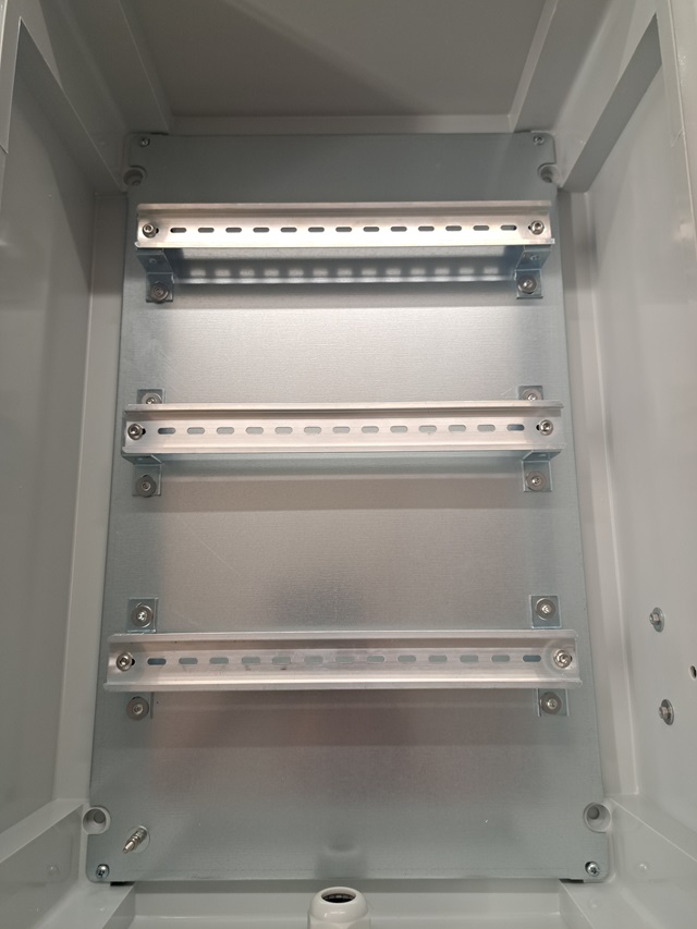

  • Damit wären wir dann schon ingesamt bei 11cm Tiefe. Um mit der Anschlußverkabelung von dem ganzen Zeug aber hinter den Hutschienen noch bequem durchzukommen, sind 30mm tiefe Hutschienenhalterungen notwendig (diesen Abstand zur Hinterwand habe ich so auch bei anderen Unterverteilungen gemessen).
    Also mindestens 14cm Innentiefe des Schaltschrankes. Ein wenig Platz zur Tür sollte auch noch sein.

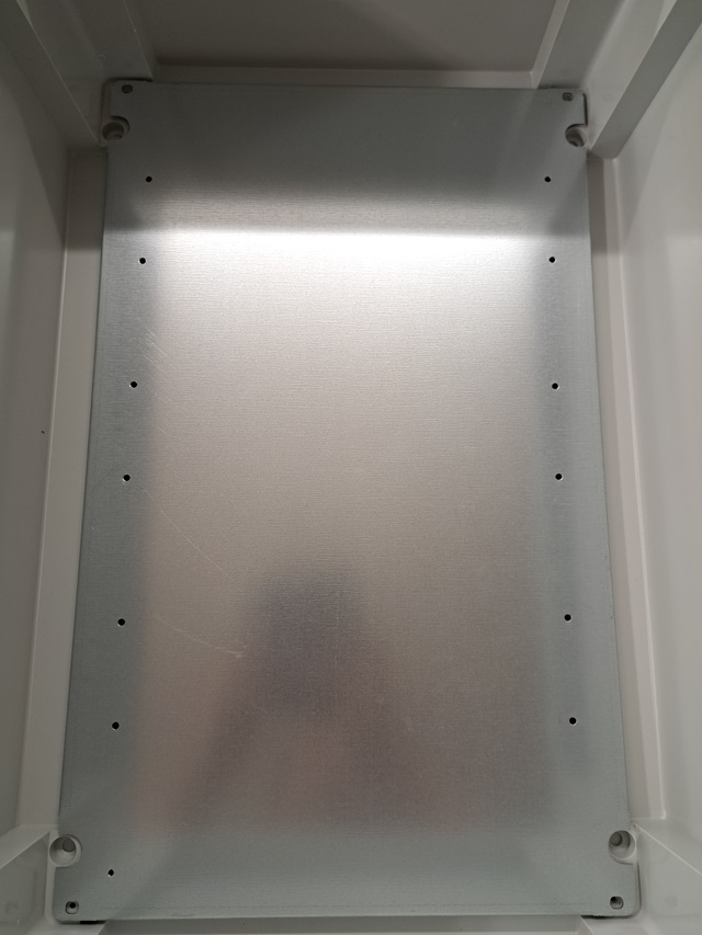

  • Ja, der Schaltschrank, Außenmontage, transparente Tür, abschließbar. Da wird es dünn. Baumärkte haben gar nichts passendes, also doch was im Internet bestellt. Kam heute an. Der Kasten hat jetzt eine Gesamttiefe von 20cm, die Innentiefe paßt mit der "Liegeprobe" auch (die Hutschienenhalterungen fehlen noch, das wollte ich erst ausmessen, bevor ich welche besorge).
    Schaltschränke, in denen schon Hutschienen etc. drin sind, gibt es mit der benötigten Tiefe auch nicht. Bzw. ja, aber die haben dann schon Ausmaße eines Hausanschlußkastens. Viiiiieeeeel zu groß. Und meist auch alles andere als mindestens IP65.
Hier mal ein Bild der Liegeprobe. Im Grunde ist jetzt viel Platz, weil kleinere Schaltschränke, aber mit der benötigten Tiefe habe ich nicht gefunden.
FI mit passenden Ampere ist im Keller in der dortigen Unterverteilung (da hängt auch der Hauptteil meiner PV drauf). Dort wird abgezweigt, dazwischen wird noch ein 3phasiger Hauptschalter geklemmt, um den kompletten Schaltschrank draußen abschalten zu können (die gleichen Dinger sind auch schon jeweils für die beiden Hauptschaltkreise im Haus und für die Garage im HAK eingebaut).
Weil das Zuleitungskabel draußen recht kurz ist, muß ich von unten rein (auch besser, weil wenn oben keine Bohrungen sind, kann deswegen schon mal kein Wasser reinlaufen). Daher ist die Klemmboxreihe links unten.
LAN-Kabel geht noch rein (kommt durch ein vorhandenes Leerrohr).
Das Anschlußkabel der Wallbox wird rechts unten rausgehen.
Rechts am Schaltschrank wird noch eine Außensteckdose (abschließbar, für Staubsauger und sowas) angebracht (im Bild erahnbar).
Worüber ich noch nachdenke: Leitungsschutzschalter vulgo Sicherungen eine Reihe nach oben neben den 3phasigen Zähler, dafür die beiden Klemmleisten
runter oder so lassen?
Für Verbesserungsvorschläge bin ich immer offen.

Bei den GO e gäbe es doch das Leistungsmanagement wenn mehrere an einer Versorgung hängen,das aktiviert regelt den Strombedarf,warum so ein Aufriss mit Kästen und Schutzschaltern?

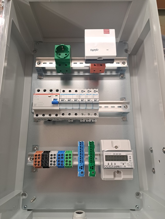

Also verlagere ich für den Anschluß des neuen Go-E gleich alles nach draußen in den neuen Schaltschrank. Und wenn ich schon dabei bin, dann auch ein paar Dinge rein, die man so mal brauchen kann.
Was ich jetzt doch anders mache, nach VDE tunlichst auch machen sollte: Es kommt ein eigener FI rein.
Hat zudem den Vorteil, daß es mir nicht den halben Keller runterreißt, wenn die Wallbox ein Problem hat.
Im Keller zweige ich natürlich dann auch nicht hinter dem dortigen FI ab, sondern direkt an der Klemmblockleiste. Die hängt an den Sammelschienen im Hausanschlußkasten (da ist nur ein Lasttrennschalter, was im Prinzip nichts anderes als ein ein dicker, fetter 3phasiger Lichtschalter ist, dazwischen).
Rechts außen dran kommt ohnehin eine Schuko hin.
Links vielleicht noch eine CEE blau hin. Das sollte aber auch noch nachträglich gehen.
Beiträge: 4603
Re: Neue Unterverteilung für weitere Wallbox
So sieht es aktuell aus.
Unten an der rechten Seite kann man die Verschraubung der Außensteckdose sehen. Ist natürlich alles dicht gemacht, daß da nichts reinlaufen kann.
Unten links die einsame Schraube, die da rausguckt: Da kommt noch eine Erdung dran.
Und warum steht der eine Durchlaß unten in der Mitte nach innen rein (blöd fotografiert, die anderen beiden rechts und links sind normal drin, die sieht man da nicht)? Ja, da geht ein Leerrohr durch, in dem das Netzwerkkabel geführt ist (ist ein klein wenig zu eng). Problem: Der nächstgrößere Durchlaß ist schon wieder viel zu groß. Also kommt das Leerrohr an der eigentlichen "Innenseite" rein, da kann ich es so besser befestigen.

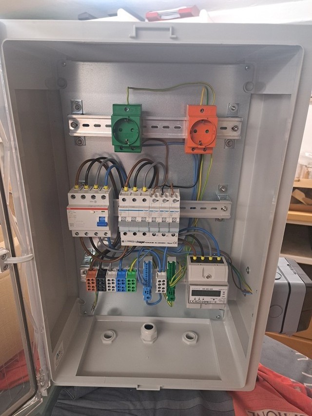

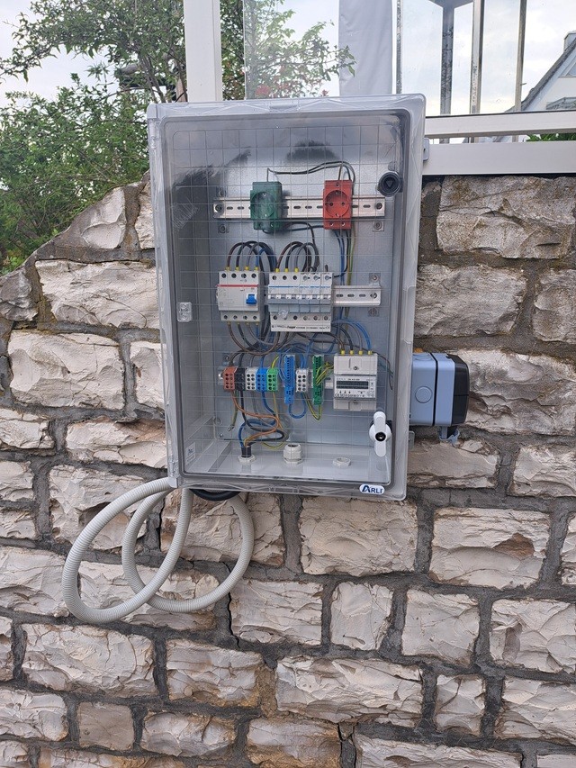

So, einmal verkabelt und dann noch wie das Ding draußen an der Wand montiert ist.
Problem:
Ich mußte damals beim Terrassenbau das Kabel verlängern.
Offenbar - und so gesehen hoffentlich - ist das Problem nur in der Gel-Muffe.
Weil: Zwischen den Phasen habe ich hübsch die 400V, gegen Null aber nur um 15-25V. Das ist doch ein bißchen zu wenig.
Test mit dem Erdungskabel gemacht und das im Keller temporär mal auf Null geklemmt => paßt.
Also muß es der Nullleiter-Draht sein.
Ja, so gesehen hoffe ich wirklich, daß es die Gel-Muffe ist, weil das heißt dann nur ca. 3m Länge aufgraben.
Von dort muß ich dann ein komplett neues Kabel reinlegen, auch die Gel-Muffe muß natürlich neu gemacht werden (die Dinger kann man nur einmal verkabeln, einmal zu und dann nie wieder auf, denn sobald man sie wieder aufmacht, ist das Müll).
Wenn ich die Gel-Muffe aufgemacht habe, werde ich am Kabel aus dem Keller auch mal messen, nicht daß das schon das Problem ist (hat ein Elektriker verlegt). Dann wird es nämlich richtig blöd. Ich habe zwar noch ein 50er-Leerrohr dort rüber liegen, da aber ein Kabel mit 5x 6mm² durchbekommen dürfte trotzdem nicht einfach sein.
Alternativ: Da einen separaten Nullleiter durchziehen. Das ist aber technisch auch alles anderes als schön.

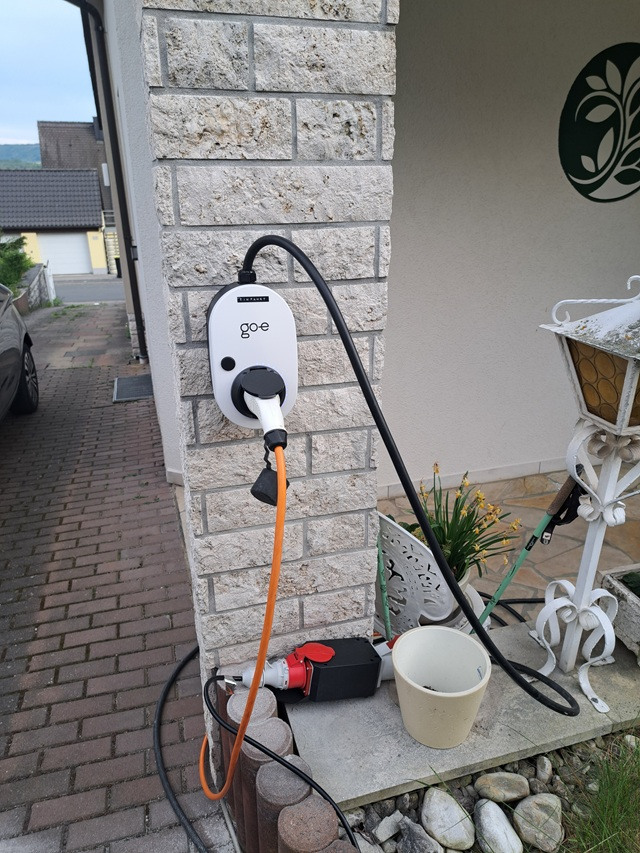

Nachdem meine Frau verständlicherweise Einspruch dagegen eingelegt hat, daß ich jetzt, wo alles blüht, aufgrabe, habe ich den zweiten go-e-Charger temporär angeschlossen (nachdem auch das ca. 12 Jahre alte ICCB - so eine Art Vorvorgänger der heutigen Ratio-Ladekabel mit ICCB - kaputt gegangen ist, das in den Regel für den i-MiEV und oft auch für den Ampera verwendet wurde).
An der Stelle kommt dann der bisherige Charger hin (im Bild ist der neue zu sehen), der immer noch hinter dem Mäuerchen am Boden liegt und mal hierhin, mal dorthin gelegt wird, wo er halt gerade gebraucht wird. Der neue Charger wird dann unten bei der neuen Unterverteilung an die Wand geschraubt (die Montageplatten sind ja identisch).
Der Charger ist etwas nach links versetzt, weil rechts davon dann der CEE32-Stecker ist von dem Charger, der an dem dicken schwarzen Kabel hängt, was man links unten am Boden liegen sehen kann.
Etwas komisch finde ich, daß das Kabel oben aus dem Charger rauskommt. Aber die Typ2-Dose ist so ausgelegt, daß in dieser Position eventuell reinlaufendes Wasser auch wieder rauslaufen kann. Also kann ich ihn auch nicht kopfüber drehen (und er würde dann auch nicht in der Montageplatte halten, ist ja im Grunde nur eingehängt + plus eine Antidiebstahlsicherungsschraube, die aber auch nur einem DriveBy-Diebstahl verhindert).
Ich hatte mir erst einen CEE16 rot-Stecker besorgt, weil ich den Adapter nicht verwenden wollte. Wäre eine Stelle weniger, wo potenziell Wasser reinlaufen kann, auch wenn es für solche Außeneinsätze gemacht ist. Aber ich denke, das werde ich noch in Folie oder sowas einpacken.
Nur paßten in die Anschlußklemmen des CEE16-Steckers die mit Aderendhülsen gecrimpten Anschlußdrähte des Chargers gar nicht rein. Abschneiden wollte ich das auch nicht. Also doch einen CEE32 rot besorgt (konnte ich umtauschen) und dann über den Adapter und Verlängerungkabel an die CEE16 rot-Dose in der Garage angeschlossen.
Den Charger habe ich so konfiguriert, daß man an dem gar nicht mehr als 16A einstellen kann.
Dann habe ich beide Charger in eine sog. Lastmanagement-Gruppe eingetragen und das so konfiguriert, daß sie gemeinsam maximal auf 32A eingestellt werden können. Gemeinsam 22kW wäre mir zwar lieber gewesen (hm ... vielleicht mache einen Feature-Request bei go), aber ich denke, solche Fälle werden eher die Ausnahme sein.
Weil: Ich lade ein Fahrzeug einphasig mit 3,7kW (16A), dann kann ich das andere Fahrzeug auch nur mit 11kW (auch 16A) dreiphasig laden, weil die 32A bereits erreicht sind. Bei 22kW gemeinsamer Leistung könnte ich den Zoe weiter hochdrehen.
Gestern habe ich in den Zoe mal eben mit 22kW geladen. Etwa 15kW direkt von der Sonne, 7kW aus den Powerwalls. Nach dem Mittagessen bin ich weggefahren, da wurden die Powerwalls auch wieder voll.

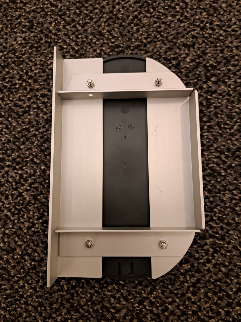

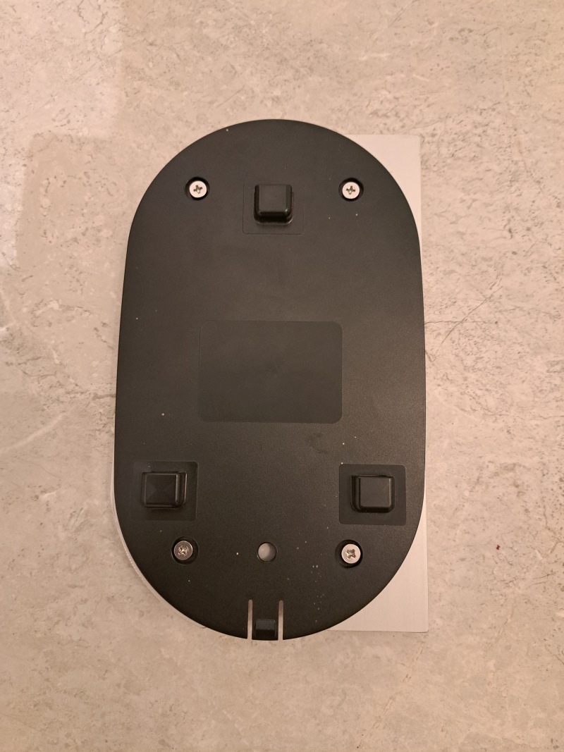

So, die Halterung ist fertig.
Vorderseite, hier sieht man praktisch nur die Montageplatte des go-e-Chargers, alles hübsch rund gefeilt:
Rückseite mit den Verstrebungen (Alu-Profile), damit es stabil ist. Da kommen dann noch Hutmuttern drauf, das Schraubenzeug ist alles Edelstahl.
Die lange Seite kommt in Richtung Wand. Die ist aus Naturstein und alles andere als irgendwie eben. Und ich muß an den richtigen Stellen bohren, damit ich nicht ausgerechnet eine Bröselstelle erwische. Zwischen Wand und Metallleiste kommt bei den Schrauben noch eine Art Gummipuffer rein. Dann kann man das so auch senkrecht ausrichten, je nachdem wie weit man die Schrauben an- und reinzieht.
