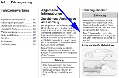

Die Möglichkeit den Ampera an der Federaufnahme mit einem Werkstatt-Wagenheber anzuheben stammt aus der ursprünglichen pdf-Aleitung. viewtopic.php?f=11&t=817&start=20#p10596 die ich hier oben im Beitrag genannt habe.
Jetzt habe ich noch die neuen 12er und 13er Anleitungen durchgeschaut. Da steht nichts mehr von einem Wagenheber. Im Gegenteil.
Das Fahrzeug darf nur in einer
Vertragswerkstatt und von gut geschulten
Mitarbeitern angehoben
werden.

Das hast du sicher richtig gemacht. Ich gehe davon aus, dass die Federaufnahme aus Sicherheitsgründen für die da arbeitende Person und nicht aus technischen Gründen nicht mehr in der Anleitung aufgeführt ist.
Stichwort geeigneter Wagenheber, Hubgewicht und Bauhöhe, damit er überhaupt richtig angebracht werden kann.
