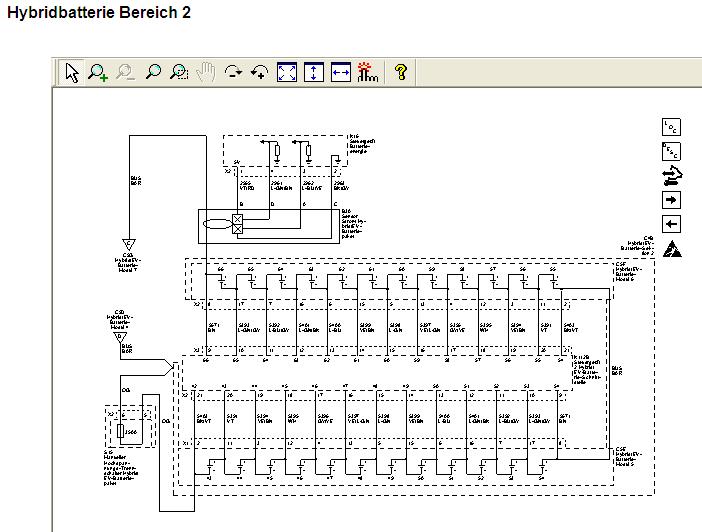

Ich kann ja mal einen Ausschnitt aus dem Stromlaufplan posten. Da kann man grob erkennen wie die Zellen geschaltet sind.

Im Anhang ein Ausschnitt aus dem mir zur verfügung stehenden Stromlaufplan. Man erkennt das jede Akkuzelle einzeln überwacht wird.

Natürlich muss jede Zelle einzeln angeschlossen (überwacht) sein. Ansonsten wäre ja kein "Balancing" möglich!
