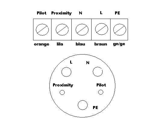

ich habe inzwischen mal das Kabel durchgemessen. Erstaunlicherweise habe ich keinen Durchgang bei den beiden kleinen pins "Pilot" und "Proximity". Im Moment ist es mir unerklärlich, warum das so ist. Das Kabel hat äußerlich keine Beschädigung.
Ich werde weiter dranbleiben und berichten. Die Belegung mit den Farben habe ich auf der Zeichnung festgehalten. Ansicht von vorne auf den Stecker. Die Klemmen sind in der Ladestation, wo das Spiralkabel angeklemmt ist.

Danke für die Zeichnung. Die hilft sicher dem Einen oder Anderen (inkl. mir) noch weiter.
Beim Proximity Kontakt wirst Du mit hoher Wahrscheinlichkeit keine Verbindung zur Lila Litze haben. Dies weil das Proximity Signal von der GM Ladestation nicht ausgewertet wird. Dieser Kontakt geht nur auf den Schalter im Stecker. Auf dem Anschlus in der Ladestation wo die Lila Litze angeschlossen wird müsstest Du eine Spannung von ca. +15V gegen Erde messen. Mit dieser Spannung wird die weisse LED (Lampe) im Stecker versorgt (ebenfalls über den Schalter im Stecker geschalten). Der Pilot Kontakt müsste aber eine Verbingdung auf die orange Litze haben. Dies scheint mit sehr hoher Wahrscheinlichkeit das Problem zu sein.
Ich denke Du musst den Stecker mal aufmachen und schauen.
Viel Glück.
Pat

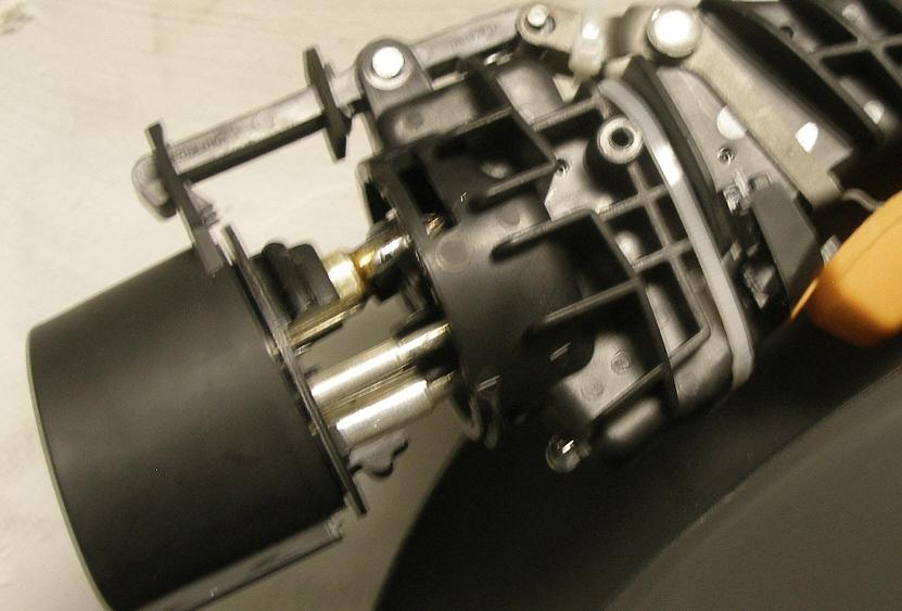

die Spannungen habe ich nachgemessen, 15V auf lila und 12V auf orange.
Den Stecker auf zu machen, ist nicht so einfach, weil der teilweise vernietet ist. Die Verkleidung des Steckers geht einfach auseinander und dann kommt man auch schon an die Pins, die Kabel verschwinden dann aber im Innern des Steckers.
Morgen werde ich dann den Stecker aufmachen und das orangefarbige Kabel mit einer zusätzlichen Leitung zur Ladestation verlegen, wenn ich den Stecker dann wieder zusammen bauen kann.
Zur Verdeutlichung siehe Bild (leider nicht ganz scharf).

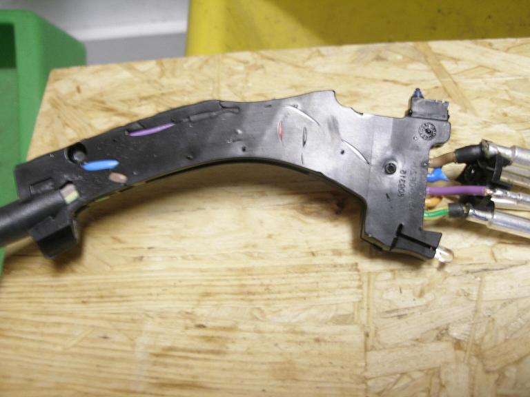

Ich habe gestern den J1772-Stecker aufgemacht, der nur von 1 Niete und 3 Kabelbindern zusammengehalten wird. Allerdings brachte mir das gar nichts, da alle Kabel total vergossen sind.
Ich werde jetzt versuchen, mir einen Stecker zu besorgen und diesen an das Kabel zu montieren.
Vielleicht gibt es ja auch das Kabel einschließlich Stecker als Ersatzteil.

Hallo Ampera-FanAmpera-Fan hat geschrieben:Morgen werde ich dann den Stecker aufmachen und das orangefarbige Kabel mit einer zusätzlichen Leitung zur Ladestation verlegen, wenn ich den Stecker dann wieder zusammen bauen kann.
Hast Du das schon ausprobiert?
Interessant das Innenleben des Steckers zu sehen. Danke für das Bild.
Ich hätte nicht damit gerechnet, dass da alles vergossen ist.

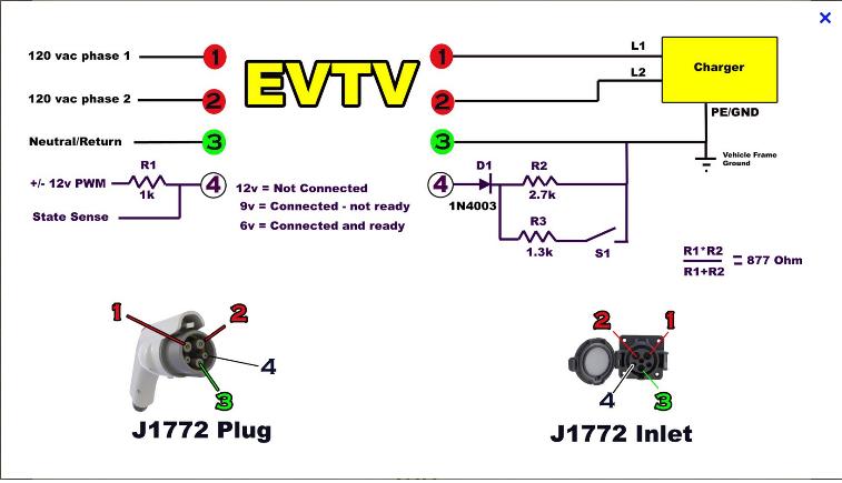

Das Pilot-Signal geht ja nicht direkt auf den Pin, sondern über einen Widerstand (siehe Bild). Und außerdem ist da ja auch noch der Mikro-Schalter, der ist beim Aufmachen kaputt gegangen. Wie der genau verschaltet ist, habe ich noch nicht heraus gefunden.
damit habe ich auch nicht gerechnet.

Der Widerstand ist auf der Leiterplatte in der Ladestation. Das Pilot Signal sollte von der Lüsterklemme über das Kabel direkt auf den Stecker gehen.
