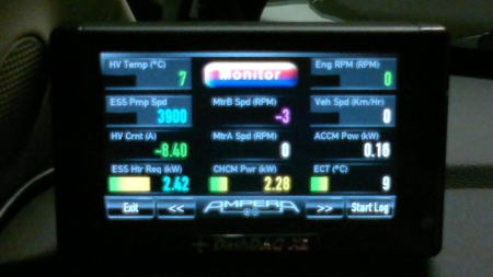

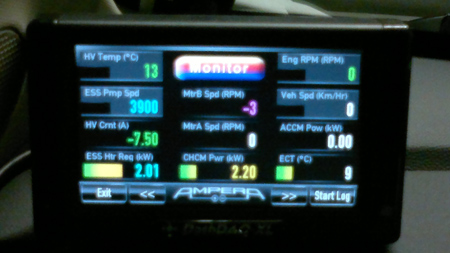

Hallo mark32
Bei meinem ist es nicht ganz so.
Vorheizen mit Fernstart in der Tiefgarage Einstellung MAX 20°
Akkutemp 7°, also wird der Akku jetzt am Ladekabel hängend geheizt.
MAX wähle ich meist nur fürs Vorheizen, nicht auf der Fahrt. Grund, bei MAX wird das Wasser auf einen höheren Level geheizt als bei ECO/MIN. Auf der Fahrt kann ich dann von diesem warmen Wasser länger heizen, als bei ECO oder MIN 20°, je nach Wetter.
Habs auch schon vergessen umzustellen, und erst bemerkt als ich sah, dass die Heizung auf der Fahrt mit hoher Leistung lief.
Aufgefallen ist mir, dass die Raumheizung an diesem Tag (Fotos) nicht mit 5KW, sondern die ganze Zeit nur mit 2.2KW lief. Der Akku wurde in den 10Min Fernstart mit 2.4KW aber auf die 'vollen' 15°C. geheizt.
Dieses Beispiel war mit Ladekabel 10A.
Ich vermute die Regelung gibt in den 10Min. der Akkuheizung den Vorrang vor der Raumheizung.
(Heute Morgen 18.6 km zur Arbeit bei -1° habe ich mit erst ECO 20°, dann MIN 20° dann MIN 19° dann 18° und 1km vor dem Ziel AUS nur 2.7KWh gebraucht.) Im Sommer fahre ich diese Strecke mit 1.9-2.2KWh.

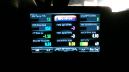

Bitte ärgere dich nicht ;) das wäre mir geradezu peinlich. Dieser Tage stand mein Ampera auch 9 Stunden auf dem Parkplatz ohne Kabel.
Der Akku war fast jedesmal bei der Heimfahrt unter 7° einmal sogar bei 3°. Da lief die Akkuheizung jedesmal. Gestern und heute hatte ich Glück mit dem Wetter, die Sonne hat den Innenraum genügend aufgeheizt, dass ich sogar fast ohne Heizung fahren konnte und das bei -1° bis +4°.

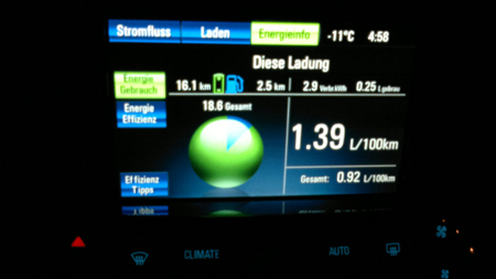

Am frühen Morgen auf der Fahrt zur Arbeit ist der RE auf den 18km auch Fahrt jeweils 2x aus Temperaturgründen (bis -12°) angesprungen. Dass er auf dieser Strecke nur 2x angesprungen ist, hat damit zu tun, dass ich die Kühlflüssigkeit (ECT) etwas im Auge behalte und die Heizung, wie schon oben beschrieben reduziere, je näher ich dem Ziel komme.
Wenn der RE aus Temperaturgründen läuft, heizt der das Kühlwasser auf ca 66° bis 68° dann schaltet er ab. Die untere Einschaltgrenze liegt bei ca 46°. Durch das Anpassen der Heizung konnte ich verhindern, dass der RE auf den 18km ein drittes mal anspringt.
Heute morgen hatte ich nur noch 61km Reichweite angezeigt.
