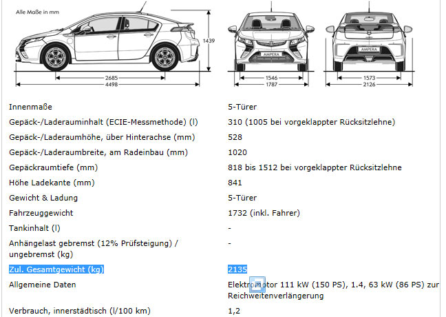

Für den aktuellen Ampera gilt gemäss Konfigurator seit längerer Zeit das Gesamtgewicht 2134kg. Zuladung also 403kg

In der 2013er Preisliste stehen noch 2000kg (download/Ampera-Preisliste%20MY13-2012-08-01.pdf).
In der 2014er dann aber 2135kg (download/Ampera-Preisliste%20MY13-2012-08-01.pdf).
Trotzdem scheint es ja eine Menge 2013er zu geben, die 2135kg in den Papieren stehen haben.
Oder sind dass dann EZ 2013, mit MY 2014?
Oder hängt das vom Land ab, in dem die Autos erstmals zugelassen wurden?
