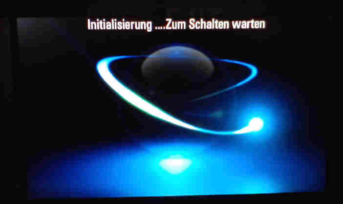

Ich hatte nun auch das Problem, dass der Ampera nicht, wie gewohnt bootete. Dabei war sehr lange im Display 'Initialisierung…. Zum Schalten warten' zu sehen.
Danach sah das Display fast normal aus. Aber der Ampera bewegte sich keinen Zentimeter. Danach ließ er sich auch nicht mehr ausschalten. Die Notabschaltung (3x Einschalttaste drücken) und die Aktivierung des Transportmodus (Warnblinker und 15 Sekunden Einschalttaste) gingen auch nicht. Also konnte er nur durch Abklemmen des Minus-Pols der 12V Batterie beruhigt werden. Ein erneutes Einschalten führte aber zum gleichen Ergebnis. Meinen FOH (kompetenter Werkstattleiter) konnte ich aber erst am nächsten Tag erreichen, so dass der Ampera kurzfristig zu einer Immobilie wurde. Der FOH gab mir u.a. den Tipp, dass die 12V Batterie defekt sein könnte und eine Starhilfe den Ampera wieder beweglich machen könnte. So war es auch. Noch ein Hinweis zum Abklemmen des Minus-Pols: Zu dem 10er Steckschlüssel sollte man noch einen Hebel dabei haben, um den Polschuh anzuheben.

Wie darf ich das nun verstehen? Du schreibst dass der Fehler also durch eine defekte'? oder einfach nur entladene? 12V Batterie ausgelöst wurde??? Du hast sie also ersetzt und gut??? Ich dachte ich habe mal gelesen dass die 12V Batterie ebenfalls während der Fahrt geladen wird? Ist dem nicht so? Denn, ich nehme an dass diese Batterie nicht viel älter als drei Jahre alt war, was doch eigentlich kein Alter für solch eine Batterie ist.

Ich habe diese Erfahrung 1:1 gemacht. Man muss sich als E-Fahrer auch erst einmal daran gewöhnen, dass man allenfalls einmal für den Start des Fahrzeuges die "Starter-" Batterie überbrücken muss. Wie dies klassischerweis auch bei einem nichtstartenden Verbrenner geschieht. Bei meinem Volt hat sich dann auch eine defekte Batterie als Ursache herausgestellt. Problem war wohl eher, dass sich der gelbe Engel vom TCS gar nicht vorstellen konnte, dass bei einem Elekro-Fahrzeug die Starterbatterie nicht funktioniert und deshalb gleich den Wagen aufgeladen hat. Dabei wäre es so einfach gewesen ....

Die 12v Starterbatterie wird auf jeder Fahrt, wie bei einem Verbrenner geladen. Sie ist immer voll. Bei normalem Gerauch des Ampera ist nichts zu machen. Für längere Standzeiten, ich glaube über Monate, ist die 12V-Batterie abzugängen. Steht irgendwo in der Anleitung.
Toni hat geschrieben, dass es sich um einen Defekt der 12V-Batt. handelt. Sowas gibt nicht nur bei Verbrennern, kann auch bei unseren Fahrzeugen vorkommen. Dafür gibt's die Garantie.
