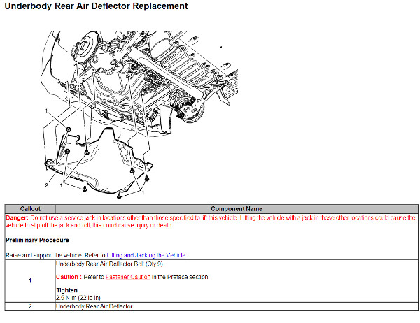

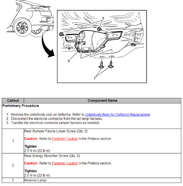

Das Wechseln der Lampe wird hier beschrieben:
Erst den Unterbodenwindabweiser demontieren
Dann die ganze Lampe ausbauen
