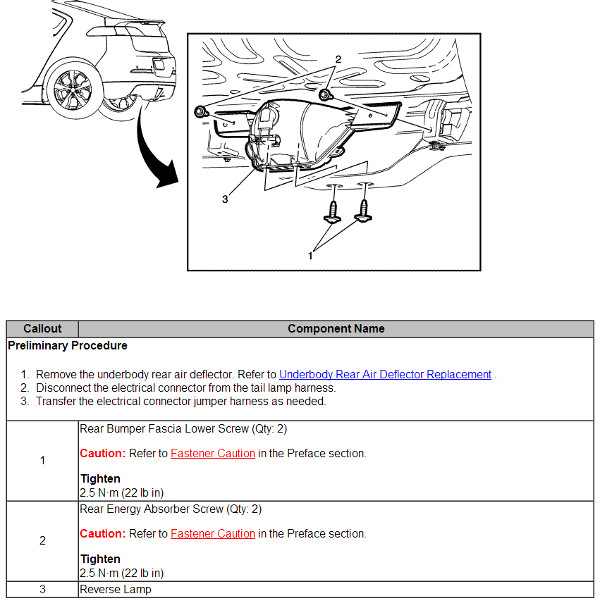

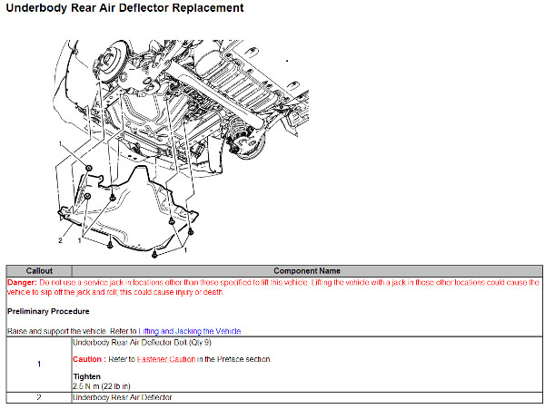

Das Wechseln der Lampe wird hier beschrieben:
Erst den Unterbodenwindabweiser demontieren
Dann die ganze Lampe ausbauen

Danke Mark ,und noch einmal frohe Ostern an Alle.
Das ist ne Anleitung, wo man schon eher , was mit anfangen kann!
