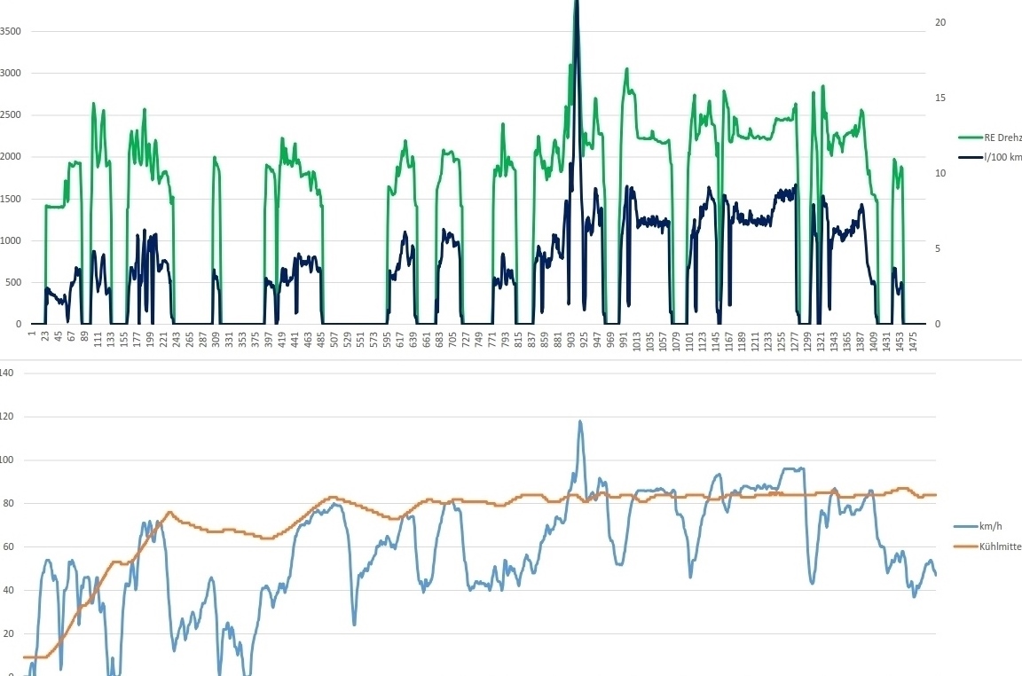

Hallo,
habe einen Teil der heutigen Fahrt aus dem DashDAQ ausgelesen. 25 Minuten Fahrt auf der Landstraße 1 Messpunkt pro Minute also 1500 Messpunkte.
Tabelle oben: Drehzahl RE und Verbrauch in l/100km. Tabelle unten: Geschwindigkeit und Kühlmitteltemperatur.
Außentemperatur war 2°C. Warmlauffase RE ca. 40 Sek. bei 1.400 1/min.
Nach 4 Minuten bei 75°C Kühlmitteltemperatur übernimmt der RE die Heizung.
Einmal überholt und der Wert des momentan Verbrauchs war bei 21l/100 km.
Grüße Norbert

Ampera N.A. hat geschrieben:.... 25 Minuten Fahrt auf der Landstraße 1 Messpunkt pro Minute also 1500 Messpunkte....
Ich nehme an 1 Messpunkt pro Sekunde ...

Ja stimmt, 1 Messpunkt pro Sekunde ist richtig.
