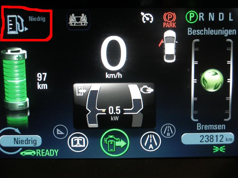

hallo zusammen,
ich habe seit ein paar Tagen die Anzeige "Benzinstand niedrig" (siehe Bild).
Was er vorher angezeigt hat, weiß ich nicht mehr so genau, ich meine so 70 km.
Wenn ich nun enge Kurven fahre, kommt auch im unteren Display (wo auch der Reifendruck angezeigt wird), die Meldung niedriger Benzinstand.
Nach dem Ausschalten des Ampera ist diese Meldung dann wieder weg.
Ich hatte vor kurzem den Motor aus Wartungsgründen laufen, da hat er 0,13 ltr. verbraucht.
Weiß jemand, wieviel jetzt noch im Tank drin sein könnte? In der Bedienungsanleitung habe ich nichts gefunden.
