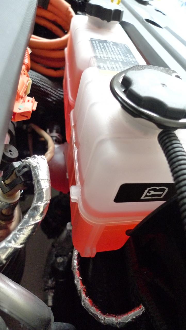

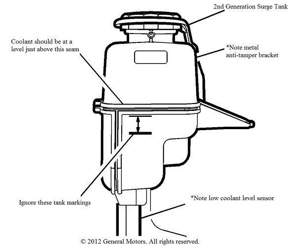

Zur Info: Der Füllstand sollte an dem linken Ausgleichsbehälter im vorderen Motorraum abgelesen werden => Der Behälter mit der Metallklammer am Deckel. Die Kühlflüssigkeit (DexCool vorgemischt von GM, bei Opel bestellen!) muß knapp oberhalb der Plastiknaht liegen, die kleinen Pfeile werden ignoriert:
Ich habe am WE für Anschauungzwecken für Freunde die Motorhaube geöffnet und festgestellt, dass, 1. am linken Ausgleichsbehälter keine Klammer ist und der Flüssigkeitsstand ca. 20mm unterhalb der Naht liegt. Ein Besuch beim FCH ist wohl unumgänglich, oder?
