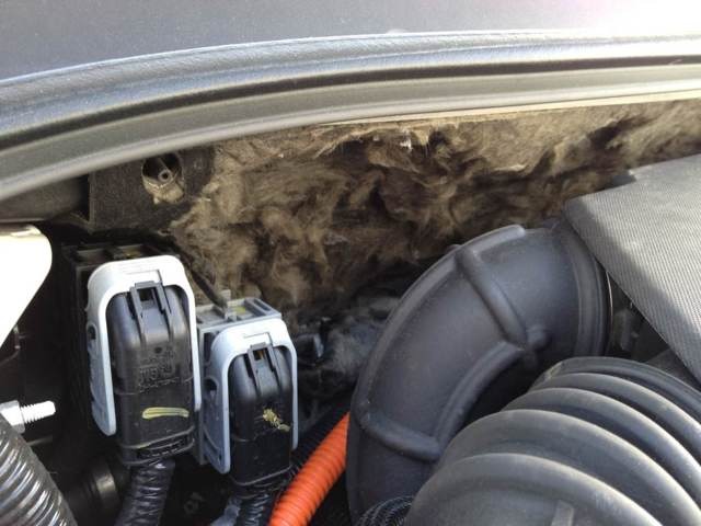

Bei mir hatte er nur die Dämmmatten im Motorraum von links nach rechts zum Nestbau zerrupft. Habe die obere auswechseln lassen, hat mein FOH "auf Garantie" :D gemacht. Wäre auch die untere Matte kaputt gewesen, hätte es 1500 Euro gekostet, weil da große Teile des Motors hätten ausgebaut werden müssen, sonst kommt man da nicht dran. Solche Schäden zahlt die Teilkaskoversicherung übrigens nicht, nur die Kabelschäden.

Den selben Schaden habe ich auch. Direkt am zweiten Tag. Bisher habe ich es noch nicht reparieren lassen.
Ich dachte, da einfach eine neue Abdeckung, ggf aus anderem Material drauf zu machen.
Ich denke, dass das Originalmaterial für den Marder zu verlockend ist.

Vielleicht zerlegt sich die Marte ja auch von selbst, kam mir schon seltsam vor, dass alles von links bis rechts zerrupft war. Deshalb vielleicht ja auch die Garantie.
