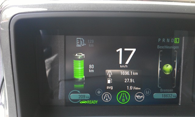

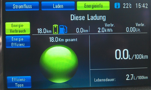

martinsergio
- Beiträge: 765
- Wohnort: Schalchen
Re: Immer laden oder Akku leer fahren?
Also bei mir schaut es momentan so aus, hätte ich ein 2013 Modell würde mein Ampera wohl immer so um die 90 km anzeigen
oder sogar mehr. Komme selten auf die Autobahn, fahr jeden Tag zu unserem Haus am See, 2 mal 18 km.
