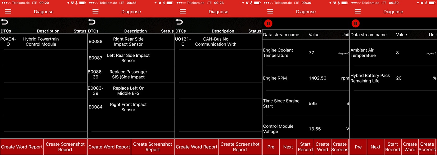

... so Ampi voll geladen.. aber bringt nix... immer noch keine Leistung... komme jetzt aber bergab auf 47... :shock:
... wenn ich auf "Halten" stelle springt der Benziner zwar an und es tut sich iwas im Antriebsstrang, aber geht gleich wieder aus, schneller wird er auch nich... bergauf 9km/h :((
... folgende fehlercodes sind drin:
(siehe Bild)
