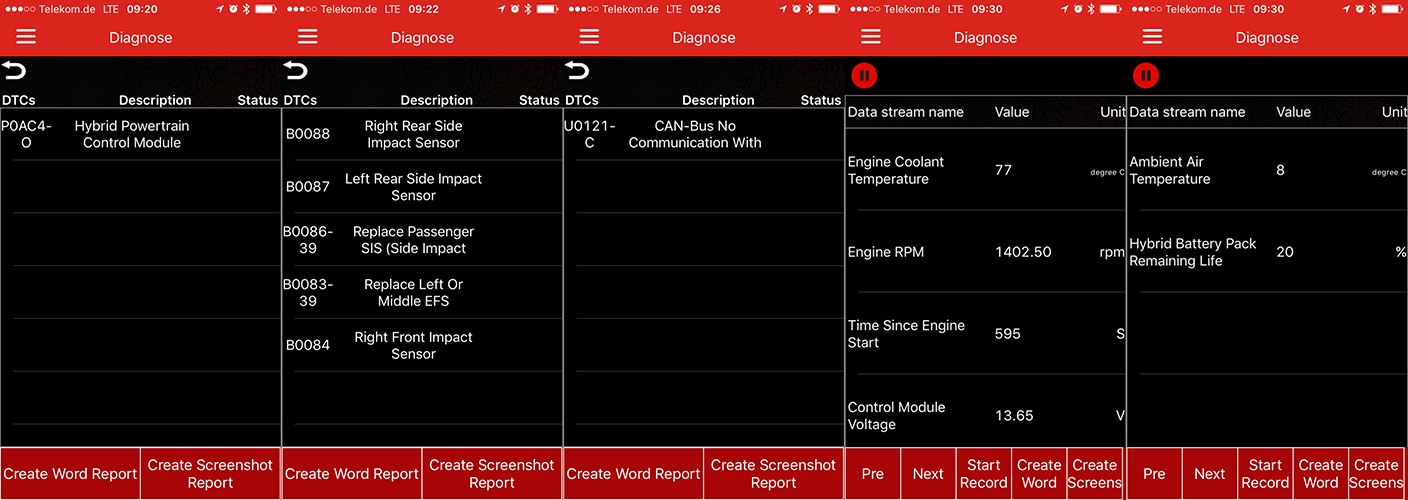

Gibts noch n anderen Fehlercode?
P0AC4 ist nur ein allgemeiner "Ich hab ein Problem und mach die gelbe Lampe an" Code.

Der Fehler deutet darauf hin, daß die Ursache im HV-System ist (HV-Schütz, Relais).
Das wäre dann durch die 8-jährige HV Garantie durch Opel gedeckt.
M.

... so Ampi voll geladen.. aber bringt nix... immer noch keine Leistung... komme jetzt aber bergab auf 47... :shock:
... wenn ich auf "Halten" stelle springt der Benziner zwar an und es tut sich iwas im Antriebsstrang, aber geht gleich wieder aus, schneller wird er auch nich... bergauf 9km/h :((
... folgende fehlercodes sind drin:
(siehe Bild)
