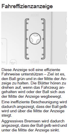

Ich bin der Meinung, man sieht es am Effizienzball. Verlässt dieser die Mitte, wird mechanisch gebremst. Mit leichtem bremsen erhöht sich die Rekuperation (zumindest lt. kW-Anzeige), aber der Ball bleibt noch in der Mitte.

Ich bin sicher das das nicht richtig ist.

STdesign hat geschrieben:Ich bin der Meinung, man sieht es am Effizienzball. Verlässt dieser die Mitte, wird mechanisch gebremst. Mit leichtem bremsen erhöht sich die Rekuperation (zumindest lt. kW-Anzeige), aber der Ball bleibt noch in der Mitte.
So ist es. So lange der Ball im Kreis bleibt, ist das Beschleunigungs- und Verzögerungsverhalten im optimalen Bereich.
Bewegt sich der Ball nach unten, geht kinetische Energie (durch mechnaisches Bremsen) verloren :!:
