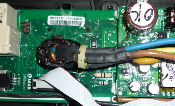

Gestern hat auch mein Ladekabel nach 3 Jahren spontan den Geist aufgegeben. Habe Ersatzdrosseln bestellt (danke für den Link) und den Kasten geöffnet. Dabei fielen mir die drei Jumper oben links im Bild ins Auge. Weiß jemand, was man damit einstellen kann? Wenn ich den Kasten nun schon offen habe: wie kann ich das Ladekabel gleich noch auf 16A tunen?

Das sind keine Jumper. Das ist der ISP Anschluss. Damit wird der Controller programmiert. Jumper draufstecken ist blöd. Da würde man +5V mit GND kurzschließen.frabemail hat geschrieben:Gestern hat auch mein Ladekabel nach 3 Jahren spontan den Geist aufgegeben. Habe Ersatzdrosseln bestellt (danke für den Link) und den Kasten geöffnet. Dabei fielen mir die drei Jumper oben links im Bild ins Auge. Weiß jemand, was man damit einstellen kann? Wenn ich den Kasten nun schon offen habe: wie kann ich das Ladekabel gleich noch auf 16A tunen?
Mit diesem Anschluss haben wir die 16A Firmware in den µC geladen.
Wer einen passenden Prommer hat -> PN
Bye

Danke für den Hinweis, mikeljo. Wäre sehr ärgerlich gewesen, die Elektronik kurzzuschließen, nachdem das Ladekabel nach Austausch der Drossel wieder einwandfrei funktioniert...mikeljo hat geschrieben:Das sind keine Jumper. Das ist der ISP Anschluss. Damit wird der Controller programmiert. Jumper draufstecken ist blöd. Da würde man +5V mit GND kurzschließen.frabemail hat geschrieben:Gestern hat auch mein Ladekabel nach 3 Jahren spontan den Geist aufgegeben. Habe Ersatzdrosseln bestellt (danke für den Link) und den Kasten geöffnet. Dabei fielen mir die drei Jumper oben links im Bild ins Auge. Weiß jemand, was man damit einstellen kann? Wenn ich den Kasten nun schon offen habe: wie kann ich das Ladekabel gleich noch auf 16A tunen?
Bye
