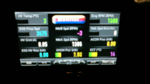

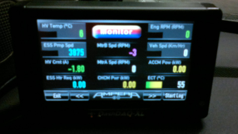

Heute hat der Akku wieder nicht geheizt. :(
Schon am Morgen lief der RE bei -6° ist ja bekannt. :roll:
Der Ampera war über Nacht in der Tiefgarage und die Akkutemp. war bei 10°
Ab Mittag stand der Ampera auf dem Parkplatz am Bahnhof. Der Akku war auf 3° abgekühlt. Der RE lief sofort beim Start des Ampera.
ABER die Akkuheizung startete nicht. Erst nach fast 3km sah ich wie die Akkuheizung eingeschaltet hat. Schön dachte ich, aber zu früh gefreut, als der Akku bei 5° war schaltete die Akkuheizung einfach ab. :o :o
Zuhause (18km Fahrt über Land)in der Tiefgarage war der Akku auf 6°. Fernstart, immer noch keine Akkuheizung. hmmm. :mrgreen:
Also Werkzeug hervorholen und den Minuspol der 12V-Batt. abklemmen.
Wieder anschrauben.

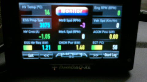

Dann, ja dann endlich mit dem Fernstart hat die Akkuheizung wieder eingeschaltet. Der Akku wurde, wie von mir erwartet, auf 15° erwärmt.

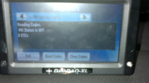

Auch diesmal wie schon im ersten Posting hier in diesem Thread, keine Fehleranzeige und kein Fehler im Fehlerspeicher. :roll:
Da stimmt was nicht mit der Steuerung / Software bei der Akkuheizung. Ich werden den FOH nochmals kontaktieren.

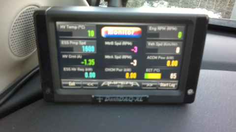

So schönes Wetter und der RE läuft auf ein Kurzstrecke von 6km, Heizung aus.
Der Akku auf 10°, Die Kühltemp. des RE auf 65°, der RE lief für die Katz.
Am Abend auf dem Parkplatz, der RE läuft, die Akkuheizung nicht

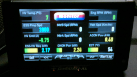

Zuhause lag die Akkutemp. bei 6° der Akku wird immer noch nicht geheizt.
Auch mit Fernstart nicht
Minuspol weg wieder ran, erst jetzt wird der Akku endlich geheizt, (Fernstart)
Keine Fehler im Fehlerspeicher

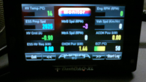

Die Akkuheizung reduziert die Leistung, die Temp. nähert sich der Zieltemperatur. ok
Die Akkuheizung schaltet ab, die Temp. ist erreicht.

Heizen tut der Ampera den Akku erst, wenn die Akkutemp. unter 8° fällt. Dann gleich auf 15°
In der Garage reicht 1x Ferstart 10Min. locker den Akku von 7° auf 15° zu erwärmen. Der Verbrauch liegt bei ca 0,6kWh. (aus der Erinnerung)

Beim DashDAQ Signal : 1523 "HV Temp" "High Voltage Battery Average Temp (VICM)" "°C" 0 handelt es sich um die Anzeige der Durchschnittstemp. Dazu können noch die Mindest- und Max.Temp. angezeigt werden.
Beim FOH am Diagnosegerät wurde die gleiche Temp. angezeigt, wie im DashDAQ.
Bei einer Anzeige der Durchschnittstemp. von 3°kann es nicht sein, dass die Akkuheizung nicht anspringen soll, wenn sie das sonst bei einer Anzeige von 8° immer gemacht hat, auch bei höherer Aussentemp.
Auch bei Anzeige 7° als ich beim FOH wegfuhr hat die Akkuheizung auf 15° geheizt. Am Abend davor hatte ich ja den Minuspol abgeklemmt. Dunkler Infomonitor, erster Post.
