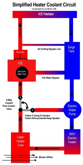

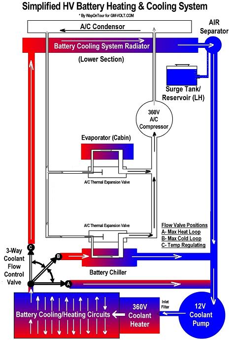

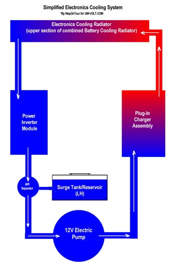

Beiträge: 2887
Re: Temperaturanzeige Bug - REX Betrieb?
Beitrag von EcoDrive »
micky4 hat geschrieben:
Alf hat geschrieben:Generell macht mich nun stutzig, dass, obwohl das Auto und der Akku ja gut vorkonditioniert waren, der Rex ansprang - den Akku braucht er ja nicht mehr zu wärmen, oder?
Da soll mickey4 mal was dazu sagen, er kennt sich damit, was wann wie und wo gekühlt/geheizt und im Kreislauf zusammenhängt, bestens aus...
Also wenn es da einen Experten gibt, dann eindeutig Ecodrive-Peter !
Hallo Alf
Der RE ist nicht an der Akkuheizung / Kühlung beteiligt. Es gibt hier jede Menge Beiträge zur Akkuheizung und Kühlung.
(Vorbehältlich meiner neusten Vermutungen zum TMS bei tiefer Akkutemperatur:
viewtopic.php?f=8&t=825&p=30397#p30397
Wenn der RE aus Temperaturgründen startet, hat dies nichts mit der Akkutemperatur zu tun. Er startet nur wegen der Aussentemperatur beim MJ12 -4°, bei deinem entweder bei +2° oder -10° je nachdem was du eingestellt hast.
Mit dem Fernstart wird ggf der Innenraum vorgeheizt. Der Akku wird je nach Akkutemp geheizt und nicht in jedem Fall.
Hier eine Auswahl:
viewtopic.php?f=38&t=240&p=19461&hilit= ... tag#p19461
viewtopic.php?f=8&t=825&p=16087&hilit=w ... tag#p16087
viewtopic.php?f=8&t=825&p=25802&hilit=e ... iss#p25802
viewtopic.php?f=34&t=2342&p=30386#p30386
