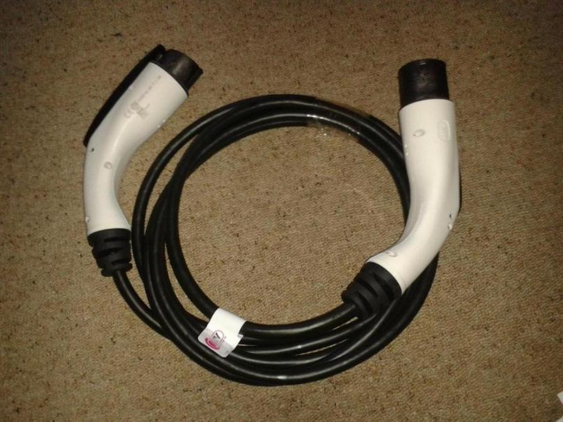

Heute ist mein Weihnachtsgeschenk endlich verspätet gekommen. Schaut recht seriös aus, ich muss gleich mal eine Zapfsäule ansteuern und das Ding testen.
Leider sind die Bankspesen bei der Überweisung unverschämt hoch gewesen was den endgültigen Preis auf ca. 265€ getrieben hat.
