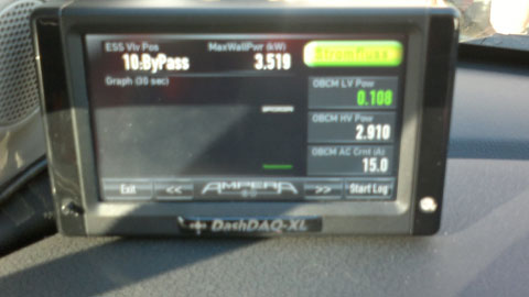

Während des Ladevorgangs wird die 12V-Batterie nicht geladen.
Die Stromversorgung 12V für die Systeme (Rechner, Pumpen, Lüfter usw) wird durch das OBCM LV übernommen. Das bekommt den Saft vom HV-Inverter.
Beim Ladevorgang (Foto) wurden 108W gezogen, kann aber auch mehr sein, es war recht kühl (Dez.), die Lüften hatten nicht viel zu tun.

bei meinem Ampera war heute auch dieses "Ding", welches EPower-Andreas Fotografiert hat, aktiv. Ich habe nicht gewartet sondern kurz Power gerückt, da war es weg. Jetzt habe ich diesen Beitrag gefunden und wollte mal fragen was das Ding denn nun tut und wie lange es das tut?
