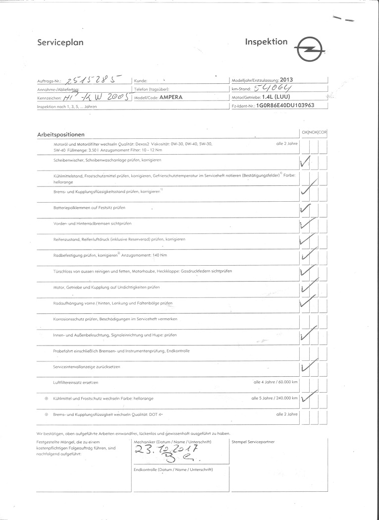

Re: Ampera-Serviceplan für 2, 6, 10, ... Jahre
Hab heute meinen Ampera vom Jahresservice zurückbekommen.
Der Serviceleiter sagte mir, er hat das Öl nicht wechseln lassen, da laut Anzeige noch 54% Lebensdauer da ist und das sollte, laut seiner Aussage, bis zum nächsten Service in einem Jahr halten...
Viele Grüße vom
Chris
hallo,
ich hab heute den 5.Jahresservice machen lassen und möchte den Serviceplan für 1, 3, 5, ... Jahre beisteuern
- Serviceplan 1-3-5 Jahre 30 proz.jpg (131.95 KiB) 4515 mal betrachtet
