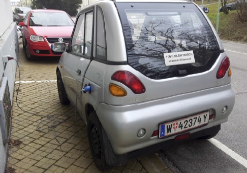

Bin gerade auch am Durchschauen welche Kabel ich brauchen werde. Mein derzeitiges Emobil (REVA i) zieht maximal 13A und verwendet ein ganz einfaches Schuko-Cara Kabel, wird nicht mal warm.
Da ich derzeit 2 Schukosteckdosen mit 16A habe (zu Hause und Arbeit) wird mir das mitgelieferte Kabel genügen. Dann habe ich noch einen CARA (blau)/Schuko Adapter, damit kann man z.B. bei den Bezirksämtern/Wienstrom aufladen. Allerdings gibt es zusehends nur mehr Typ2 Ladestationen. Deshalb habe ich zunächst mit dem Gedanken gespielt einen Typ2->Schukoadapter zu basteln, den Typ2 Stecker hätte ich schon, aber ich bin mir nicht so sicher ob ich die dicken Pins einwandfrei löten könnte, vielleicht mit einem 150W Lötkolben. Andererseits brauche ich für den Ampera einen Typ 1 Stecker, gibts um ca. 100.- bzw. um ca. 150.- mit 3m Kabel (z.B. bei Farnell).
