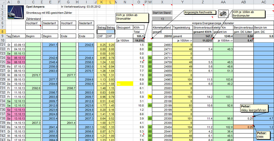

Ich bin beim CH-Projekt Korelation dabei und habe den Pre-Test dabei, Dateneingabe im Web usw gerade abgeschlossen. Infos http://e-mobile.ch/
Dazu habe ich auch meine Exceltabelle benutzt. Hier mal die Daten der vergangenen 3 Wochen.
Der durchschnittliche Gesamtwirkungsgrad kWh ab geeichtem Zähler - kWh ab Akku liegt trotz Schneetag, Vorheizen bei 79,7%. An einzelnen Tagen sind Werte deutlich über 80% zu messen.
Bei meiner Fahrweise lag der Ladeverlust bei 2,9 kWh /100km, was das kostet muss sich jeder selber ausrechnen. 8-) :lol:
Die Tabelle musste ich sehr stark reduzieren und etliche Spalten entfernen, die ganzeTabelle ist einiges breiter als der Widescreen Monitor :roll:
Die vergangenen 3 Wochen habe ich 14,81kWh /100km ab geeichtem Zähler bezogen.
Ab Akku waren dies 11,82 kWh /100km
1x habe ich den Akku leergefahren und dabei 0,5L für die restliche Strecke (4,7km)bis zur Garage verbraucht. Wie ich in einem anderen Beitrag geschrieben habe, hat sich anderntags trotzdem die Motorenwartung gemeldet.
Meine Daten über ein ganzes Jahr sind hier zu finden: viewtopic.php?f=31&t=543&start=150#p22643
Der 'Laborwirkungsgrad' des Ladesystems liegt bei ca 84%-85%.
Markus hat völlig recht, die Fahrweise hat einen grossen Einfluss auf den Verbrauch.
Der Gesamtwirkungsgrad kann nur persönlich festgestellt werden, da die Fahrweise, Standort (Garage/draussen), Temperaturen, persönliche Klimaeinstellungen, Ladeverhalten (Anzahl Zwischenladungen), Ladeverhalten (Ladestrom), Fahrprofil, Anzahl Kurzstrecken, Anzahl Fernstarts (hab ich was vergessen ?) Einfluss haben.

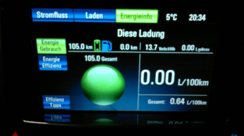

Wirkungsgrad des Ladevorgangs: Ohne Vorheizen usw.
Gestern:
2x mit 16A Zwischengeladen Total 11,0kWh ab geeichtem Zähler
1x mit 10A auf den nächsten Morgen vollgeladen 5,5kWh ab geeichtem Zähler
Gesamt 16,5 kWh ab geeichtem Zähler
Ab Akku 13,7kWh verbraucht

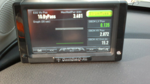

Wirkungsgrad: 83%. Das ist ein gutes Ergebnis, denn die Kühlmittelpumpen liefen beim Ladevorgang mit 1300-3200 1/Min (Akku), 1675 1/Min (Power Electronics Coolant) und die Frontlüfter mit 9-12%.
Ladung mit 15,2A, der 12V-Lader liefert 135W für die Systeme.
MaxWallPwr (kW), 3,491 kW ist die max Leistung ab P&C Steckdose.
Das OnBoard Charge Modul arbeitet mit 2,872 kW

Ladeverlust: Für das Einladen der verbrauchten 11 kwh wurden hier 14-15 kwh gepostet. Ladewirkungsgrad ab Steckdose rund 80%.

EcoDrive, auch Dir Dank für nachvollziehbare Daten. Muss mich mal mit diesem Gerät befassen welches die Drehzahlen von Kühlmittelpumpen etc anzeigt ist ja phänomenal ;)

he2lmuth hat geschrieben:Muss mich mal mit diesem Gerät befassen welches die Drehzahlen von Kühlmittelpumpen etc anzeigt ist ja phänomenal ;)
Da kann ich nur das hier empfehlen:
viewtopic.php?f=39&t=2545
Das zeigt das auch an :) Da wird auch ersichtlich, daß intern ziemlich genau 10% beim Umwandeln von Wechsel- in Gleichstrom verloren gehen. Die restlichen 5% gehen dann wohl durch die Akku-Ladung hops (ich komme bei mir im Durchschnitt auf 15% Ladeverlust, also 85% Wirkungsgrad).
