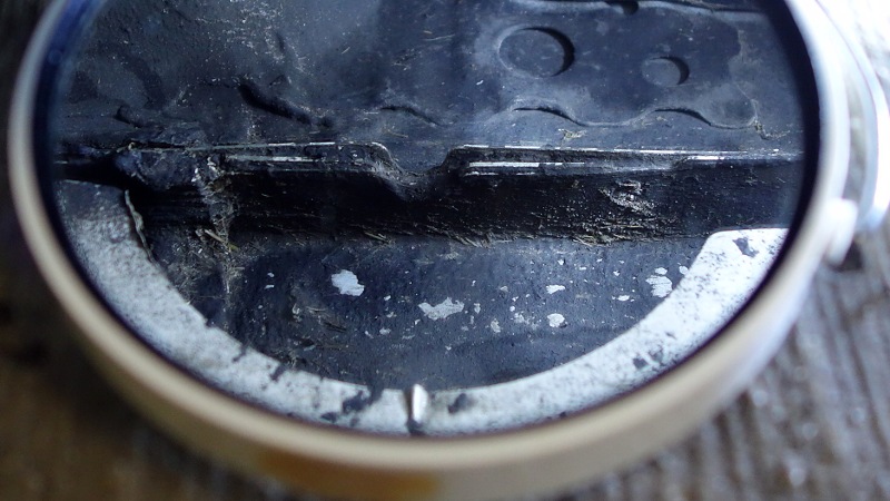

Zum Verständnis des Wagenboden-Fotos:
Es liegt ein runder Spiegel auf dem Garagenboden. Das Spiegelbild zeigt die Aufnahme für den Wagenheber (Stegblech mit Nut). Diese Stellen sind auch in der Betriebsanleitung Ausgabe 2011-08 beschrieben. In neueren Ausgaben der BA fehlt diese Angabe allerdings.

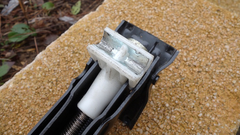

Der Wagenheber stammt vom Opel Tigra Twintop. Der Steg in der Mitte greift in die Nut im Stegblech.
Für den Ampera gibt es keinen eigenen Wagenheber im Opel-Zubehör.
Pete

Die Aufnahme schaut genau so aus, wie man sie von anderen Opelmodellen auch kennt.
Scheint dann also zu gehen.

Genau dieser Wagenheber ist in allen Opel Fahrzeugen fast immer drin wenn man ein Ersatzrad dabei hat.
Habe mal meinen Corsa damit angehoben aber wirklich Vertrauen hatte ich in das Ding nicht.
An den Stellen wo Metall auf Kunststoff trifft hatte sich das Metall schon ein Stück verbogen unter der Last und ich hatte schon bisschen Bammel, dass das Kunststoffteil dann rausrutscht.
Das war dort wo das Kunststoffteil am Fahrzeug angesetzt wird und dann in den Metallarm reingeht.
Funktioniert wohl, aber Wohl ist mir dabei nicht.

Beitrag von Ampera-Michel »
An den Stellen ist oft auch eine Schicht von Unterbodenschutz, die recht dick aufträgt und dann beim Wagenhebereinsatz zur Seite gedrückt wird. Das könnte optisch schon so aussehen, als ob sich Metall verbiegt. ;)
Ich habe nach dem Radwechsel immer eine Dose mattschwarzen Lack zur Hand und lackiere die Aufnahmepunkte über, damit da nichts gammeln kann. Da das unter dem Auto ist, kann man da auch recht sorgenfrei sprühen.
