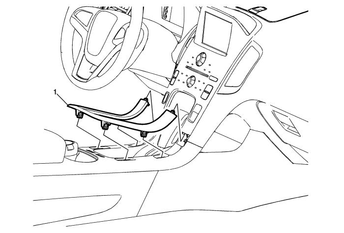

Du brauchst 7er Nuss mit Ratsche und Kunststoffkeil oder Spachtel zum hebeln,die halten ganz gut,keine Angst :D
Blende Schalthebel.gif (18.96 KiB) 4800 mal betrachtet
Zierblende Mittelkonsole vorn
Prozedur
Beginnend an der hinteren Kante der Zierblende mit einem flachkantigen Kunststoffverkleidungswerkzeug die Sicherungsclips lösen, die die Zierblende auf der Konsole halten.

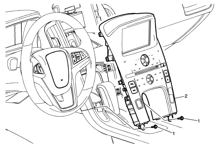

Radiosteuergerät
Prozedur
 1. Trimwerkeug mit flacher Klinge verwenden, um die Sicherungsclips zu entfernen, mit denen das Radiosteuergerät an der Instrumententafel befestigt ist.
 2. Die elektrischen Anschlüsse trennen.
 3. Beim Ersetzen des Radiosteuergeräts, Bauteile ggf .umbauen.
Die Festplatte hängt an der Silverbox dran-es gibt meine ich einen Beitrag mit Bildern...
