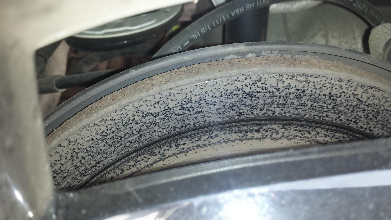

Was heißt denn " rosten ohne Ende" ? Mach doch mal ein aussagekräftiges Bild davon. Kantenrost? Auf der Stirnseite? An der Radnabe?T.H.S hat geschrieben:Meiner steht aber auch immer in der trockenen Tiefgarage. Ich habe das Gefühl das niemand wirklich weiß wieso das passiert und bei manchen anderen nicht. Einfach mal laut gedacht : haben wir verschiedene Bremsscheiben ? Wurden bei den ersten Modellen vielleicht irgendein "qualitativer mist" eingebaut ? Irgendwo muss doch ein Unterschied sein, das die bei manchen rosten ohne Ende, bei anderen gar nicht....

Also meine sind richtig verrostet, damit meine ich die Bremsscheibenfläche .... Ich mach mal ein Foto bei Gelegenheit, nur nicht ganz einfach ohne das Rad runter zu machen. Ich probiers mal ...

sooo habe jetzt ein Foto gemacht .
sehen total TOT aus , habe das auto aber erst ne woche also ICH NICHT SCHULD

Uuups... was ist denn da los???
Lochfraß ??
Hab sowas noch nie gesehen, ich denke Du solltest sofort reklamieren, denn normaler Rost an den Bremsscheiben sieht so sicher nicht aus.
Hammer!!
Sehen die Scheiben vorne und hinten gleich aus?
Von welcher Stelle ist das Foto?
Vielen Dank und halte und bitte am Laufenden.

Re: rostige bremsen
Das ist kein Rost.
Scheiben wechseln lassen, die Klötze gleich mit.
Lochfraß, ja, wie auch immer man das nennen will. Normal ist das jedenfalls nicht.
So ähnlich sahen nach einem Jahr mal die hinteren Scheiben von meinem Opel Sintra aus. Wurden kostenlos getauscht, war wohl eine schlechte Charge (evtl. zu viel Kohlenstoff im Stahl).
Die Bremsscheiben an meinem Ampera sind auch nach knapp 50000km noch glatt wie ein Baby-Popo.

....die schauen ja aus wie Rohstahlscheiben aus - dachte immmer, dass die geglättet werden...?
Sieht aus wie wenn diese Punkte Erhebungen wären und keine Versenkungen, wie so Flexscheiben oder sowas.
Das macht doch bestimmt ein Höllenlärm beim Bremsen?
Die Beläge sind wohl auch hinüber...wie über ein Reibebrett gezogen

Hallo Thomas.
Mein Rat. Ab in die Werkstatt.
Seit wann sehen die denn so aus? Das ist nicht erst ein paar Tagen her. Die Bremsen können doch nicht mehr richtig bremsen.

Ich habe das auto jetzt eine woche, und wie schon gesagt die verkäufer haben sich ja sozusagen abgesichert durch tüv und dekrasiegel.
kann doch jetzt nicht hinfahren und sagen ihr seit alle blöd und blind .
wenn dekra meint bremse ist top kann ich ja auch keinen zwingen die scheiben doch zu wechseln oder

Fahr mit einem Zeugen hin und lass Dir schriftlich geben dass die Scheiben O.K. sind.
Dann zum ADAC und zum Verkäufer, notfalls mit Anwalt.
Mit den Scheiben gibt es keine Plakette.
