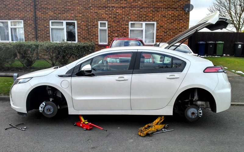

Hier könnt ihr die feine englische Art begutachten:
Beiträge: 4313
Wohnort: Bad Soden am Taunus
Re: Räder selbst montiert ... was passiert denn da?
Beitrag von mainhattan »
Ampi auf 16 Rädern ;)
