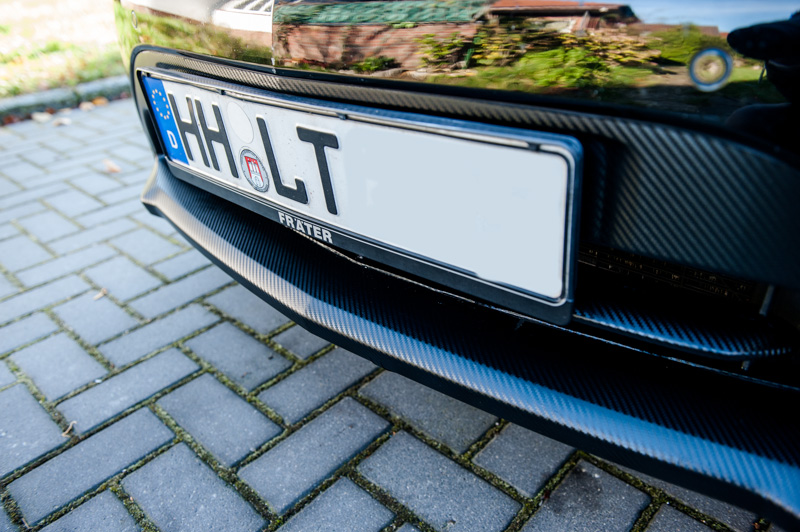

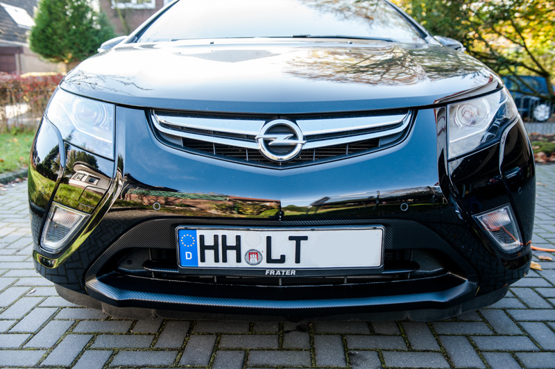

Folieren ist natürlich Geschmackssache wie bei vielem im Leben. Die schwarze Carbonfolie beim schwarzen Ampera fällt tatsächlich kaum auf. Es ist mehr ein „Understatement“.
Über Sinn oder Unsinn, wo, wie viel und in welcher Farbe muss jeder für sich selbst entscheiden. In diesem Threat soll es nicht um’s „ob“, sondern um’s „wie“ gehen.
Wer Lust hat seinen AMPI auzuhübschen, kann sich hier Anregungen holen. Es ist daher sinnfrei über „Weniger ist oft mehr…“ oder „Viel hilft viel“ zu diskutieren. Das muss jeder für sich selbst entscheiden - Es muss ja auch nicht schwarze Folie sein… ;)
Wer mit der Optik seines Amperas zufireden ist, braucht diesen Threat nicht lesen. Für alle Anderen gilt: Carbonfolie ist der Hammer, kann ich nur Jedem empfehlen, wenn man den Ampera optisch aufwerten will! :D

Also ich sage mal "willkommen im Forum" und "Danke" für die Bilder. Ich spiele schon länger mit dem Gedanken, den Kunststoff um das Kennzeichen hinten, genau wie du es am ersten Photo gezeigt hast, zu folieren. Jetzt kann ich es mir besser vorstellen (meiner ist halt weiss) ...
Wie ist das mit der Folie ? Hast du die vorher zugeschnitten? Ist die selbstklebend oder klebt nur durch Adhesion ?

Sehr schön! Understatement das gefällt. Könnte mir das gut an dem vorstellen, der in meine Garage rollen wird.

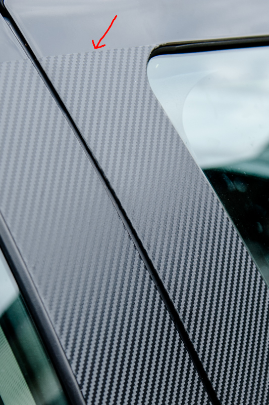

Folie auf der B-Säuler verlegen
Man sollte als Anfänger mit der B-Säule starten, weil die Fläche klein und eben ist. Die Heissluftpistole wird auf jeden Fall gebraucht, wenn die Folie über die Türkante verlegt wird, um sie elastisch zu machen und einfach blasenfrei streichen zu können. Zudem sollten die Ränder der Folie erhitzt werden und mit dem Rakel zur Sicherheit glatt gezogen werden. Das garantiert die optimale Haftung.
Bei der B-Säule mann muss man nur am oberen Rand entlang der Plastiklinie auf dem Lack schneiden. Durch Erhitzen und Glattziehen mit Druck über den Rand hinaus, bildet sich die Linie recht deutlich heraus. Wenn man nun mit dem Cutter mit leichtem Druck der Linie folgt, dann kann man anschließend die Folie abreissen und hat einen glatten Schnitt.
Unkritisch sind die Seitenränder, weil man entwerder die Folie über den Rand nach innen verlegt oder das Fenstergummi mit dem geringen Spaltmass zur B-Säule das schneiden „in der Ritze“ vereinfacht.
Selbst wenn man beim ersten Mal unsauber arbeitet, kann die Folie hier leicht entfernt und mit einer neuen Folie frisch gestartet werden.

micky4 hat geschrieben:Wie ist das mit der Folie ? Hast du die vorher zugeschnitten? Ist die selbstklebend oder klebt nur durch Adhesion ?
Die Folie ist natürlich selbstklebend, alles andere wäre viel zu krampfig... :D
Ich habe die Folie nur grob rechteckig zugeschnitten und erst nach bzw. während de Aufklebens akkurat zugeschnitten. Bei grossen Flächen wie dem Heck habe ich immer zwischendurch bereits zugeschnitten, wenn ich z.B. mit der linken Seite fertig war. Andernfalls hat man zu viel Überhang und das Hantieren wird ziemlich erschwert.

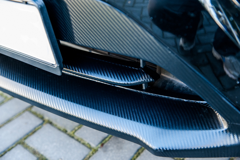

Kühlergrill..
