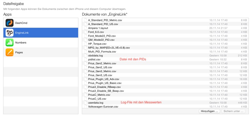

Weißer Volt, das geht über iTunes. Habe gerade wenig Zeit, ich schreibe dir später, wie das geht. Alles kein Problem. ;-)
Joachim
Beiträge: 1102
Wohnort: Im Ländle, Hohenlohe
Re: Fehlercodes auslesen und löschen - ODB WLAN Adapter
Beitrag von Joachim »
Weißer Volt hat geschrieben:Die App auf apple funktioniert. Die PID´s für apple bekomme ich nicht in das Iphone 4S rein.
Für Samsung Tab gibt es die App gar nicht. Das sind meine Probleme. :(
1. iPhone anschliessen.
2. iTunes öffnen.
3. PID-Datei auf den Rechner übertragen und bearbeiten.
4. OBD Link auf dem iPhone ganz beenden (aus der Liste der laufenden Apps entfernen).
5. PID-Datei zurück in iTunes kopieren und a bissle warten.
6. Die OBD Link App wieder starten.
So hat’s bei mir funktioniert.
