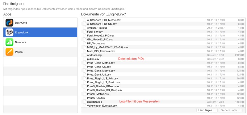

Die App auf apple funktioniert. Die PID´s für apple bekomme ich nicht in das Iphone 4S rein.
Für Samsung Tab gibt es die App gar nicht. Das sind meine Probleme. :(

Weißer Volt, das geht über iTunes. Habe gerade wenig Zeit, ich schreibe dir später, wie das geht. Alles kein Problem. ;-)

1. iPhone anschliessen.
2. iTunes öffnen.
3. PID-Datei auf den Rechner übertragen und bearbeiten.
4. OBD Link auf dem iPhone ganz beenden (aus der Liste der laufenden Apps entfernen).
5. PID-Datei zurück in iTunes kopieren und a bissle warten.
6. Die OBD Link App wieder starten.
So hat’s bei mir funktioniert.
OBD Link.jpg (59.75 KiB) 5181 mal betrachtet
P.S.: Ich habe ein kleines Programm geschrieben (nur für OS X) das die Log-Datei der OBD-Link App aufbereitet zum Export via CSV-Datei in eine Tabellenkalkulation. Wer Interesse hat, bitte via PN melden. ;)
