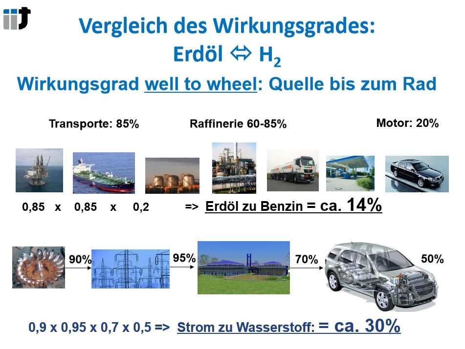

Ich habe im Netz versucht den Wirkungsgrad von Benzin-Diesel well to whell zu finden, und mir scheint das ist eine unmögliche Aufgabe.
Bei der Übergabe des ix35 fcev wurde uns diese Info mitgegeben. Kann mir jemand bestätigen ob das so stimmt?

a) Das sind die Daten aus unserem Fuhrpark, 2 gleichwertige Fahrzeuge mit gleichen Nutzungsbedingungen. 9,8l D.zu 1,4kgH2 wie schon gesagt viel Bergstraße.
c) Stimmt und habe ich auch nicht behauptet
d) Warum Biogas, und welches Speicherproblem hat H2?
e) Und bei den 30% wird sich auch nicht viel ändern, die Brennstoffzelle hat 50% Wirkungsgrad und ein EV ist somit fast doppelt so effizient -im Sommer.

e) Genau das meine ich. Erst hast man Verluste um aus Strom Wasserstoff zu machen und dann hat die Brennstoffzelle auch nur maximal 50%.

e) Trotz des geringen Wirkungsgrades immer noch besser, als Öl zu verbrennen. Das könnte auch sinnvoller eingesetzt werden, als im Verkehr sehr verlustreich verbrannt zu werden.
