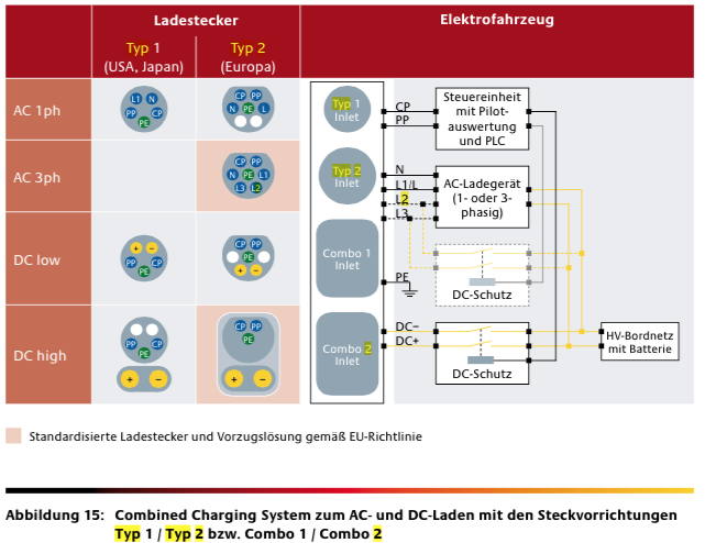

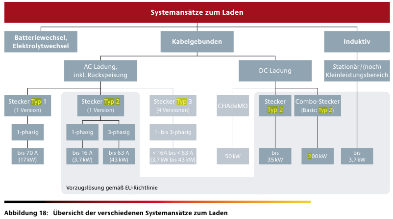

Beitrag von mainhattan »
Auf http://www.bmwi.de/BMWi/Redaktion/PDF/C ... b=true.pdf
werden die relevanten Dinge benannt.
Die folgenden Abbildungen zeigt das, was in der EU-Richtlinie steht.
Bildschirmfoto 2015-01-11 um 08.43.29.png (73.13 KiB) 2941 mal betrachtet
Bildschirmfoto 2015-01-11 um 08.42.30.png (101.51 KiB) 2941 mal betrachtet

Was mich irritiert,ist,dass in der Abb.1 unter DC-Ladung der Stecker Typ2 nur bis 35kW hergibt. Tesla benutzt diesen Steckertyp - allerdings in einer leicht modifizierten Form (verlängerte Pins, glaube ich) und lässt an einem Supercharger bis zu 120 KW DC durchfließen...
Gewollte Diskriminierung von Tesla, herbeigeführt durch Lobbyisten europäischer Automobilhersteller?

mitleser hat geschrieben:Was mich irritiert,ist,dass in der Abb.1 unter DC-Ladung der Stecker Typ2 nur bis 35kW hergibt.
Für DC-Ladung gibt Mennekes folgendes an (wie ich das verstehe):
80A bei alternativer AC/DC-Belegung (=40kW bei 500V)
oder
140A bei ausschließlicher DC-Belegung (=70kW bei 500V)
Ist hier nachzulesen

Das induktiv nur 3,7 KW vorgesehen sind mag technische Gründe haben.

Ja Markus,da ist irgendwas schräg... Maik
Bezeichnenderweise wird nach BMWi auch Chademo auf 50kW gestutzt...
