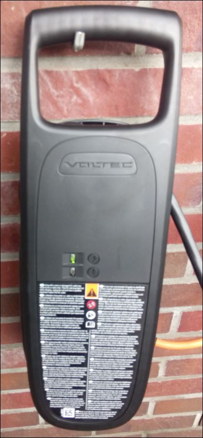

hellos hat geschrieben:Update:
Ladekabel wurde kostenlos getauscht, kam innerhalb von 3 Tagen.
Das neue Ladekabel sieht auch jetzt ganz anders aus (MADE IN MEXIKO)...deutet somit auf einen neuen Hersteller/Zulieferer hin
Meines Wissens nach stammen die Teile schon immer aus Mexiko.
Wenn es ganz anders aussieht, hoffe ich, dass sie Dir das Richtige besorgt haben. Es gibt das eine für die MY2012 mit den Druckknöpfen dran, und es gibt für die MY2013 ff. eines ohne Druckknöpfe; da die Ampere (10/6) im Lademenü im Fahrzeug eingestellt werden müssen.

anbei das Foto.....lädt ohne Probleme

Was für ein Ampera Modell hast Du?
Stellst du die Ladestärke im Ampera Menü ein?
Das Ladeteil ist eins für MY 2013 ff.

hallo,
ich fahre den epionier edition...
Hab nichts an der Einstellung geändert....an dem Ladeteil kann man auch gar nicht mehr die Stärke ändern...funktioniert aber alles ohne probleme
Was ist denn :MY 2013 ff ?

Beitrag von Cyberjack »
MY heisst Model Year also Modelljahr. Da hat Dein Händler den falschen Lader bestellt. Du brauchst den mit Knopf, damit Du zwischen 6A und 10A unschalten kannst. Ab Modelljahr 2013 wird die Umschaltung im Auto am Touchdisplay gemacht, da würde dann der Lader reichen, den Du jetzt hast.

Alles richtig, aber wenn es doch funktioniert? Dieser war ja immer billiger und es hieß das der nicht am MY12 geht :?
Wie hoch ist denn die Steckdose abgesichert???
Gehen tut der Lader schon, aber halt mit 10A fix.

Beitrag von he2lmuth »
Danke für die Antwort, das wäre ideal für mich. 16 A Dauer will ich keiner Steckdose zumuten und 6 A gehen nur mit höheren Verlusten.

Cyberjack hat geschrieben:Gehen tut der Lader schon, aber halt mit 10A fix.
M.
Bist Du da sicher oder geht da GM lieber auf Nummer sicher und sagt fix 6A?

he2lmuth hat geschrieben:Alles richtig, aber wenn es doch funktioniert? Dieser war ja immer billiger und es hieß das der nicht am MY12 geht :?
Nein. Die kosten beide jetzt gleich viel: 458 Euronen
