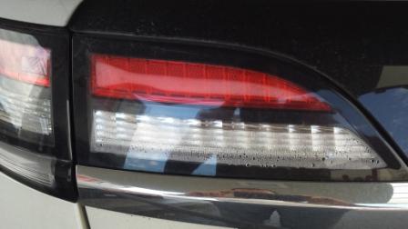

Hab jetzt seit dem WE auch ne Tropfsteinhöhle in den Fake Leuchten links und rechts
Hat jemand schon ne Lösung dafür gefunden?
- 20150720_191516.jpg (23.01 KiB) 2362 mal betrachtet

Ich hab das Problem nur bei hoher Luftfeuchtigkeit und starken Temperaturwechseln.
Allerdings hab ich schon 2 neue auf Garantie bekommen.
Hier hat jemand AFAIR mal beide mit einem kleinen Bohrer angebohrt um den Luftaustausch zu forcieren.

Hatte auch Nässe aber nur auf einer Seite . Daher kann es nicht von der hohen Luftfeuchte kommen sondern vom Regen oder der Autowäsche. Wenn die Luftfeuchte schuld wäre müssten ja beide Seiten betroffen sein.
Zum "Trockenlegen"hab ich ein 3mm Loch von der Seite her gebohrt und mit dem Haussauger war die Sache
nach ca 20 Minuten vorerst behoben.
Werde nach der nächsten Regenfahrt oder Autowäsche berichten.

Krieg meine Fake Leuchten jetzt auch auf Garantie getauscht.
Bestellung ist raus, hoffentlich sind die auch lieferbar!
