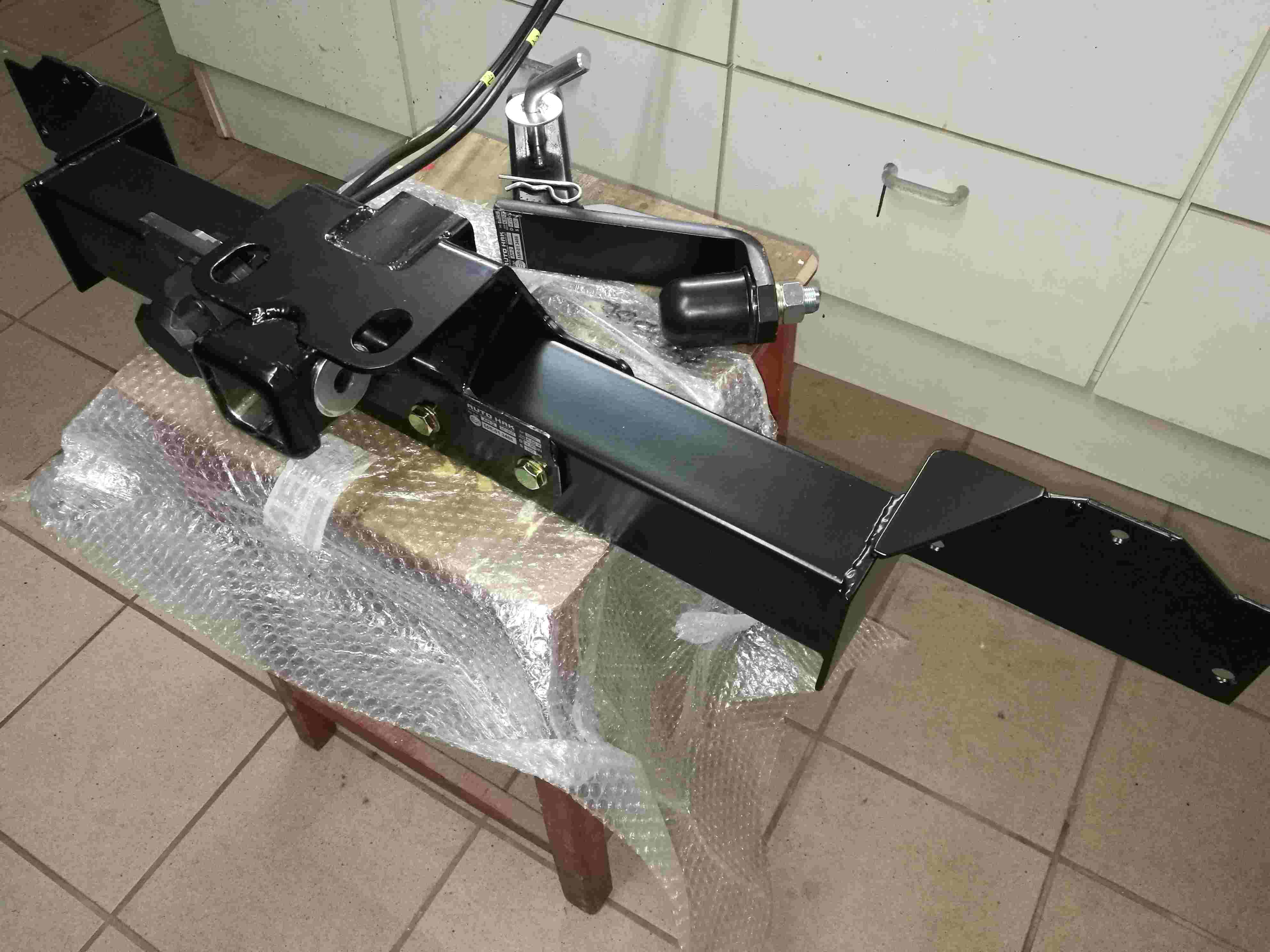

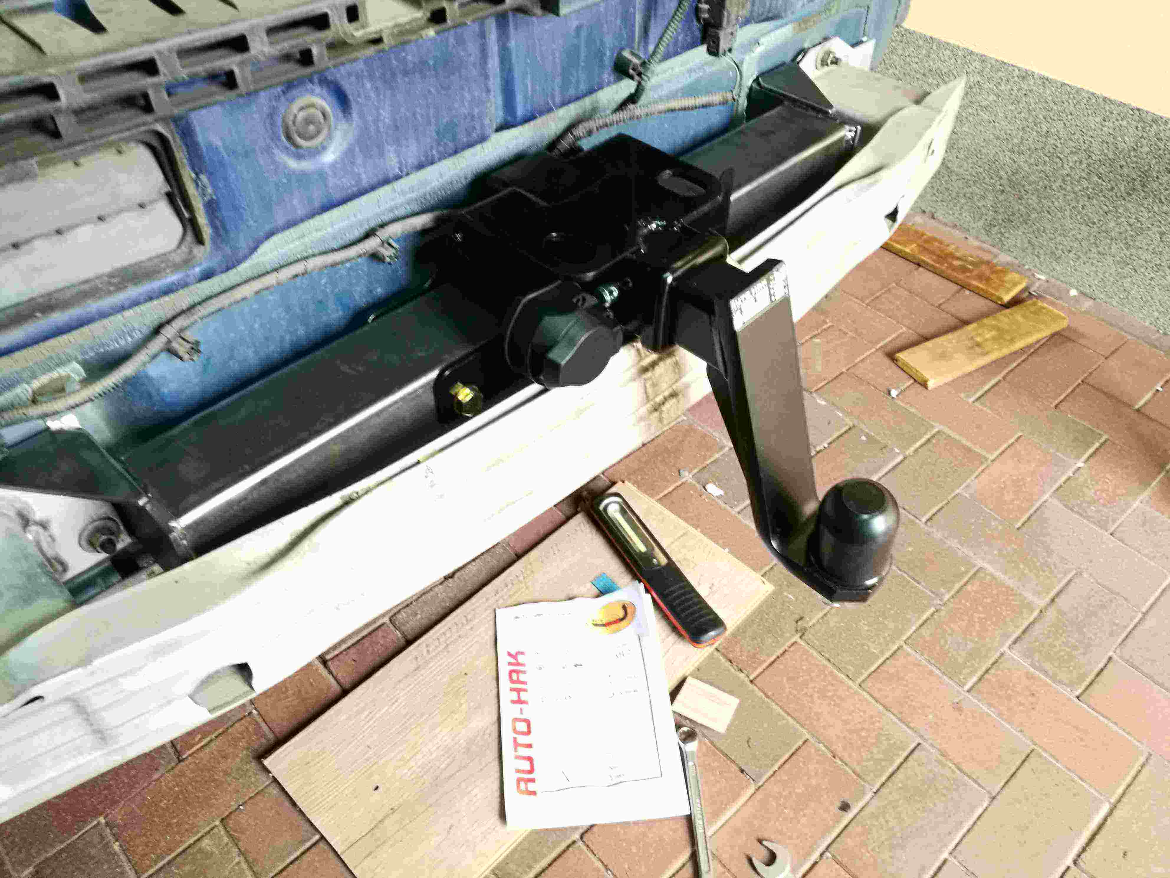

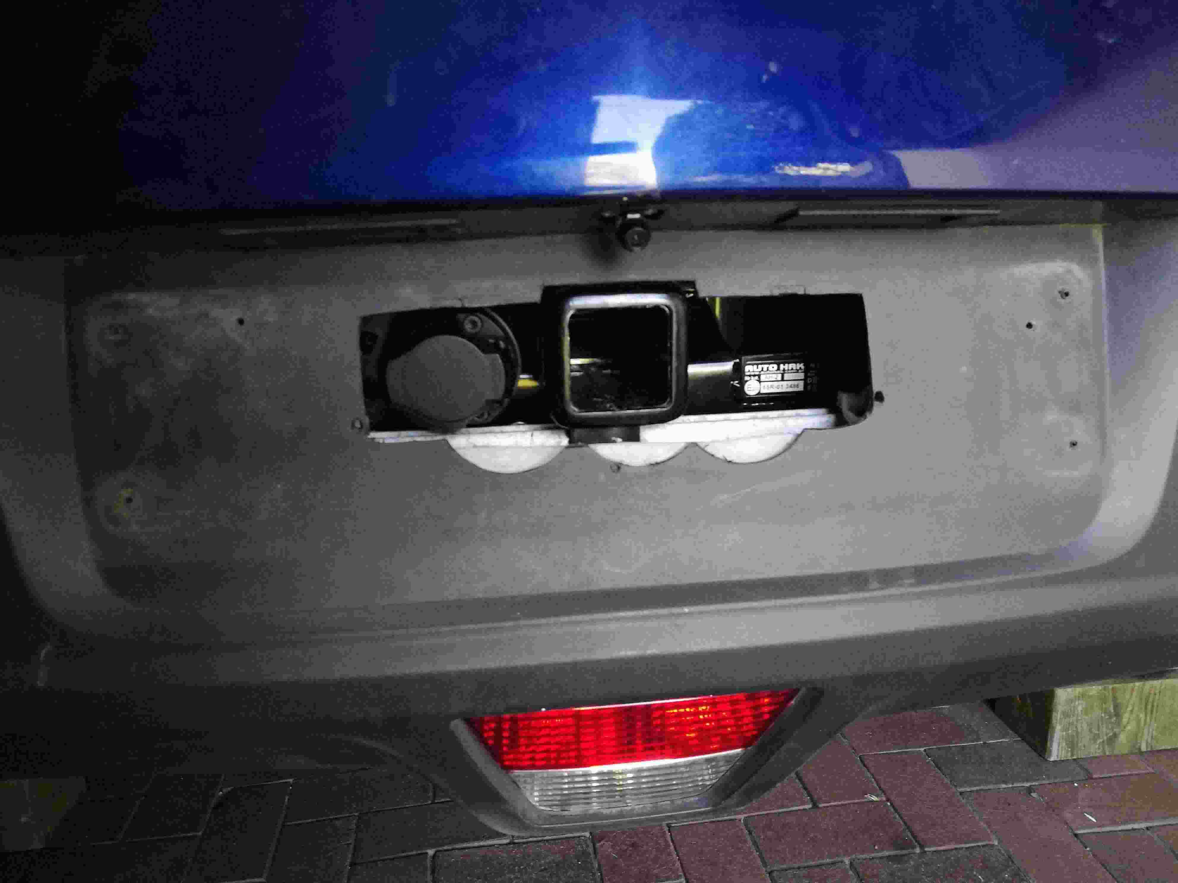

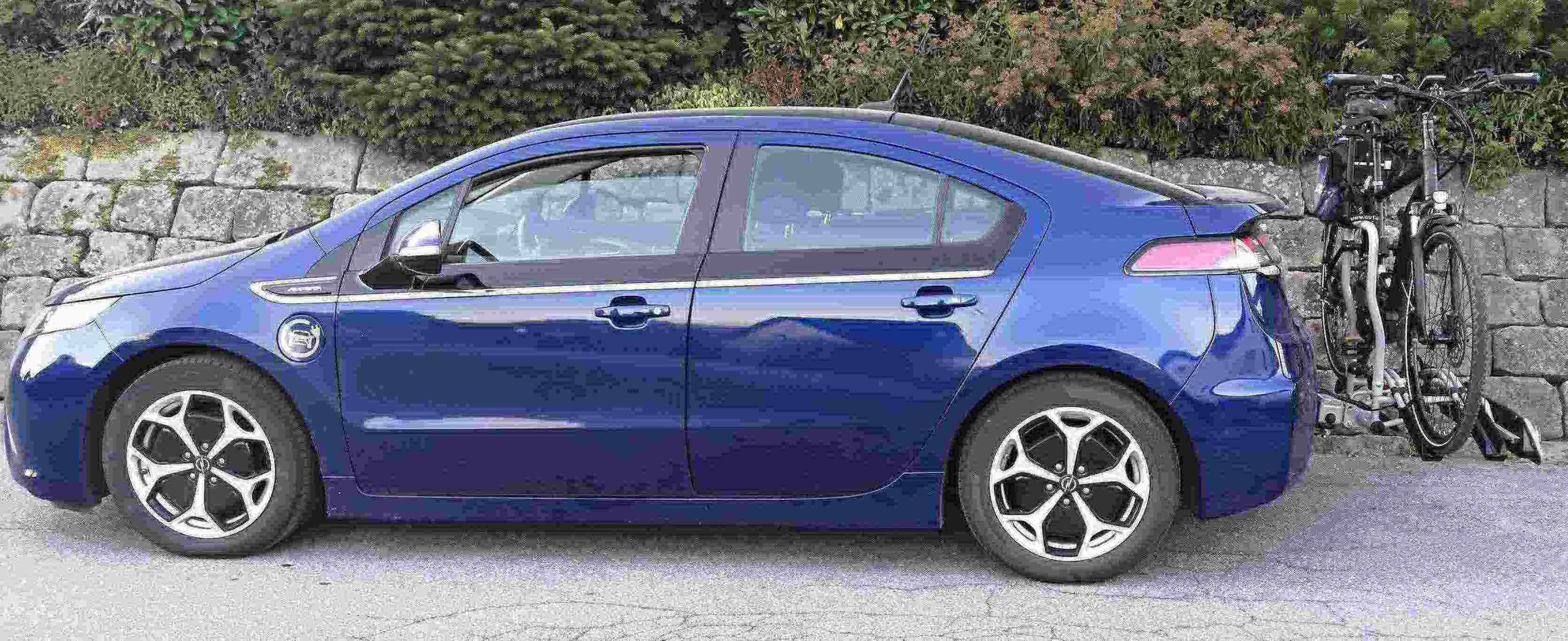

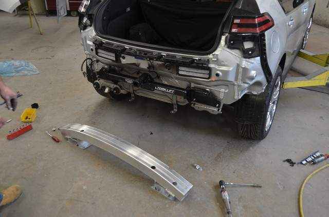

Hallo,
ich habe mich nun auch daran gemacht einen Anhängerkupplung für die Fahrräder zu bauen.
Inspiriert hat mich "Invisi EcoHitch Torklift Central" für den Volt und hier von Loader230V.
Der Steckbare Teil und die Aufnahme sind für den Jeep Wragnler, der Träger ist selbstgebaut.
Die Elektrik, ist sehr einfach, es gibt eine schöne Anleitung von Brink wie man die Kabel anschließt.
Ein spezielles AHK Steuergerät benötigt man zum Glück nicht, da war Opel/GM gnädig.
Grüße aus dem Sauerland

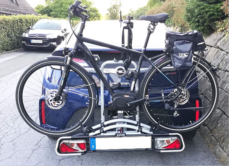

noch ein Paar Fotos

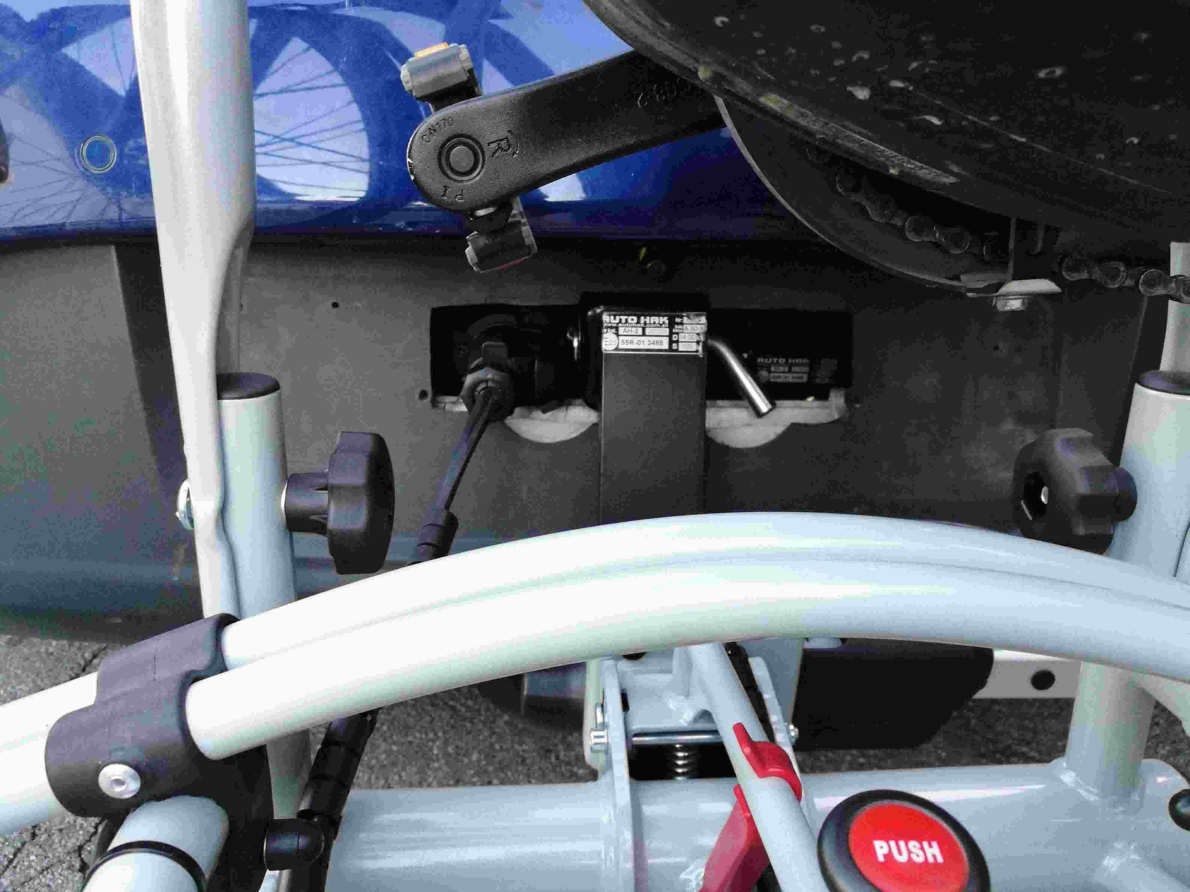

Re: Anhängerkupplung
Foto
- Rückansicht.JPG (134.67 KiB) 11150 mal betrachtet
- Seitenansicht.jpg (210.28 KiB) 11150 mal betrachtet

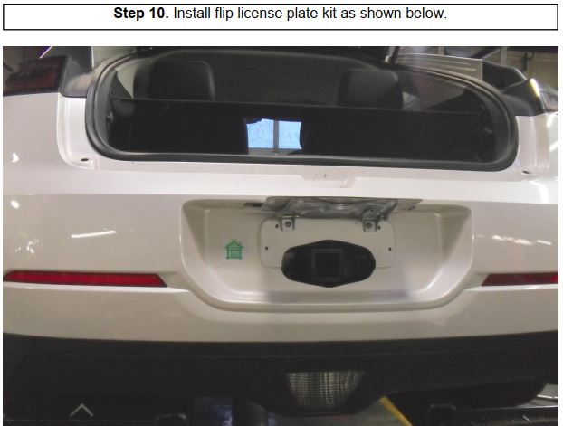

... und noch ein nette paar Bilder was in USA so alles geht.
Der Querschnitt der LED Kabel sind schon sehr gering, schätze mal 0,5-0,75mm².
Ich überlege schon LED's im Fahrraddräger einzusetzten, nur für das Brems/Rücklicht, ist wie üblich eine 2-Fadenbirne eingebaut, die habe ich bislang noch nicht als LED gefunden, hätte auch gerne welche für meinen Lotus.
Eigentlich sollte es 1mm² sein, aber ich bin mir sehr sicher dass, die AHK E-Satz Hersteller sich bei Opel Rückversichern, zumindest bei einem deutschen Hersteller. Ich kenne das noch von meinem früheren Arbeitgeber (automotive)
Für den Klappmechanismus des Kennzeichesn bin ich noch unschüssig, ob wie bei www.torkliftcentral.com
oder Loader230V. Bei Loader230V kann die Rückfahrkamera immerhin noch was sehen.
