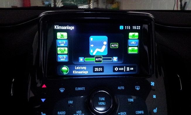

Ich möchte euch natürlich nicht das Bild mit meiner Einstellung vorenthalten.
Heute wurde der auch nicht warm....
Soy

Re: Ampera wird im Innenraum nicht warm
Danke Eco Drive!
Ich kann mich an Deinen Artikel sehr gut erinnern, dennoch trifft er wohl nicht das von mir beobachtete Phänomen.
Wenn die Kilometerreichweitenanzeige 15 min lang doppelt so schnell abnimmt wie ich Kilometer fahre, die Anzeigen Kälte und Heizung aus sind, so kann das nicht an den 0,4 kW liegen die als Heizung nicht angezeigt werden (Heizung aus) da müssen schon 2 kW verbraten werden um so eine drastische Kilometerabnahme zu erreichen.
@soylent: Was ergab der von Cyberlink genannte Test?
