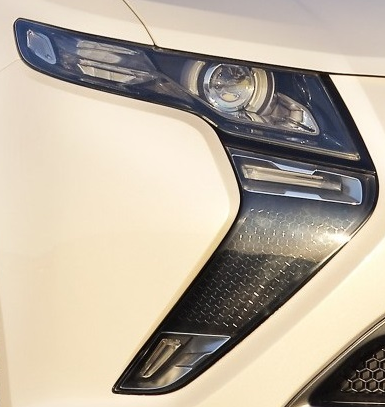

Ich denke dass diese Birnchen auch nur einen Plazebo-Effekt haben. Der ausgeleuchtete Bereich schraeg vor dem Wagen aendert sich nicht und weiter werden sie auch nicht wirklich leuchten.
Meiner Meinung nach ist der Reflektorspiegel zusammen mit den lichtschwachen HIR2 Birnen die schlechteste Loesung, die Opel hat waehlen koennen. Ich bin bei Themen wie Licht sowieso ein Befuehrworter von praktischen Tests bei allen Witterungsbedingungen und nicht nur auswerten von Daten im Labor. Hier haette Opel gesehen, dass das Licht beim europaeischen Autofahrer als alles andere als ausreichend angesehen wird. Der Europaeer ist auch kein Schonwetterfaehrer, dass er auf gute Beleuchtung angewiesen ist.
Georg, der einzige Ort am Ampera waeren die Gehaeuse wo auch die Blinker drin sind, wenn man die Front nicht zerschneiden will. Jedoch hat man dann wieder das Problem, dass die Blinker wahrscheinlich ihre Zulassung verlieren und damit der ganze Wagen. Ich weiss es ist pervers, aber so ist das System.
Der Grund dieser Unzulaenglichkeiten bei der Beleuchtung, die man dem Fahrer im Endeffekt gelassen hat ist schlichtweg, dass das Orginaldesign der Scheinwerfer und Blinker verworfen wurde. Dieser haette Tagfahrlicht, Abblendlich, Blinker und Nebelscheinwerfer/Kurvenlicht zugelassen. Auch die Entscheidung den Reflektor 1:1 vom Volt zu uebernehmen und auf diese HIR2 Birnen zu setzen war meiner Meinung nach ein grosser Fehler.
Der Nordamerikaner ist vielleicht nicht so zimperlich was das Licht angeht. Davon konnte ich mich schon einige Male persoenlich in USA und Kanada ueberzeugen. Da haben fast alle Autos solche Kerzenscheinlichter.
Der Europaeer und speziell der Deutsche, der Sicherheit uber alles setzt, hat im Bezug auf Beleuchtung am Auto ganz andere Massstaebe. Ok die aelteren Generationen in Frankreich nicht unbedingt (gelbe Scheinwerfergeneration), aber die juengeren wahrscheinlich schon.
Ja ich weiss ich mecker nur ueber den Ampera.... Aber als Eigentuemer, Halter und Fahrer darf ich das auch.
Trotz, dass mich das Licht nervt bin ich total begeistert von dem Wagen und wuerde ihn so schnell nicht hergeben.
