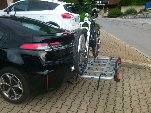

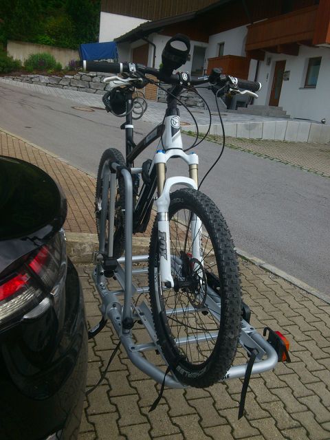

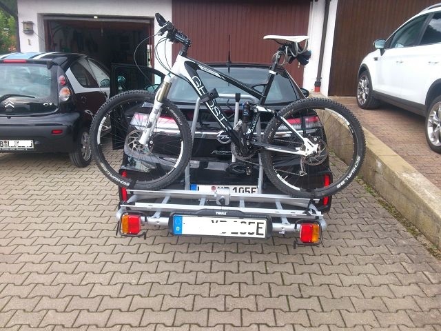

Hallo,
bei meinem hab ich eine Anhängerkupplung montieren lassen. Natürlich nicht fürs ziehen zugelassen.
War bei mir Voraussetzung, dass ich den Wagen überhaupt kaufen kann, denn mit 2 Kindern wäre es platzmäßig nicht gegangen. So habe ich mir einen Thule Heckträger gekauft, den ich für die Fahrräder und vor allem auch für die Urlaubsreise benutzen werde. Auf den Heckträger kommt dann von Thule eine relativ große Gepäcktasche drauf (ca. 300 Liter Fassungsvermögen, wasserdicht). Die Kupplung ist von der Firma Brink. Lieferzeit war ca. 5-6 Wochen.
Viele Grüße
