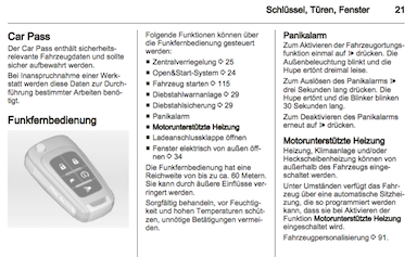

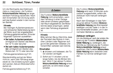

Ich verstehe gar nicht, was Ihr habt.
Steht doch alles in der Betreibsanleitung drin.
Für MY13 (12.5) beispielhaft auf Seite 21/22:
Und dass man die Motorunterstütze Heizung trotz angesteckten Fahrzeuges nicht in Garagen nutzen soll.
Einfach mal lesen :mrgreen:
Und das Ganze dann über die Personalisierung zu- oder abwählen. Basta.
Bildschirmfoto 2016-01-18 um 20.54.19.png (153.82 KiB) 6234 mal betrachtet
Bildschirmfoto 2016-01-18 um 20.54.09.png (123.49 KiB) 6234 mal betrachtet

mainhattan hat geschrieben:Ich verstehe gar nicht, was Ihr habt.
Und was machst du, wenn das zwar in der Bedienungsanleitung steht, in der Personalisierung aber nicht auswählbar ist (MY12)???
Interessant finde ich ja, dass in der Bedienungsanleitung steht, dass die motorunterstützte Heizung bei angestecktem Fahrzeug automatisch deaktiviert ist....also mein Ampi weiß nichts davon...
