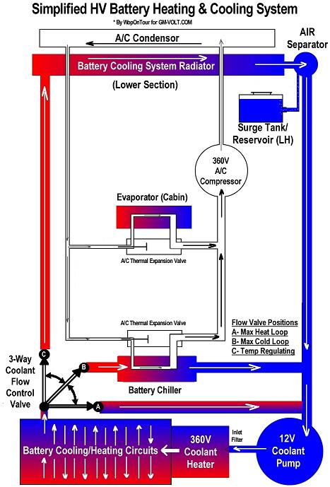

Dann erkläre mir mal was vorne im Motor aufgefüllt wird wo wir nicht dran sollten. Der Behälter mit der Spange.
Ist das Vielleicht die Flüssigkeit die durch den Akku läuft ?
Die Flüssigkeit wird durch ein tauscher von der Klimaanlage gekühlt ?

Cyberjack hat geschrieben:Nochmal. Es ist EIN Kreislauf.
M.
ähm. Der Klimakompressor lauft mit Gas separat vom Rest ;)

mainhattan hat geschrieben:
M.
Gesendet von iPhone mit Tapatalk
Nö. Siehe Bild von Joachim. Es gibt einen Füllanschluß für R134a. Da wird für das ganze System ölfrei gefüllt. Die Wasserkreisläufe sind zwar autark, die Klima jedoch nicht. Der elektrische Klimakompressor ist für Fahrgastzelle und Akku zuständig, was auch den Effekt erklärt warum die Klima trotz "MIN" läuft. Wenn der Fahrakku Kühlungsbedarf hat läuft der Kompressor an, egal was an der Klima eingestellt ist. Wenn ich mal die Zeit finde, suche ich die passenden Seiten im Servicemanual.
M.

Das meinte ich doch ! Eine Klima für Batt und Innenraum, Wasser separat.

Cyberjack hat Recht und
Tmo meinte das Richtige
Missverständniss!

Ja. Und im (ersten) Posting von Timo ging es ausschliesslich ums Kältemittel (Fehler P0534 betrifft nur das Kältemittelsystem). Nicht um (Wasser-)Kühlkreisläufe. Aber ich glaube es ist jetzt klar: Wenn man Kältemittel nachfüllt, betrifft dies Innenraumkühlung und Batterie, da alles vom gleichen Kompressor versorgt wird. Da sind ja auch 1.2 kg R134a drin (wenn ich mich recht erinnere). Normale Autoklimas brauchen ca. 500g, die in meinem Toyota IQ sogar nur 110g.
