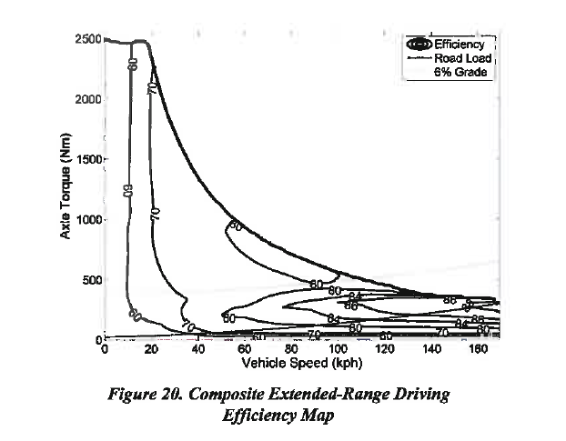

Hier wird der Verbrauch vom Rex auf 20,5km mit dem Verbrauch vom Laden im Stand und danach fahren verglichen.
Den Ladestand hab ich mit mit My green Volt gemessen, den Verbrauch habe über den Durchschnittsverbrauch runtergerechnet, weil der genauer ist (um die 3%).
gemessen wurde von Baden bei Wien nach Wiener Neustadt.
Die Ergebnisse decken sich recht schön mit den Antriebseffizienzangaben vom Hersteller, die reinen Übertragungsverluste bei den Geschwindigkeiten sind mit über 20% recht hoch.

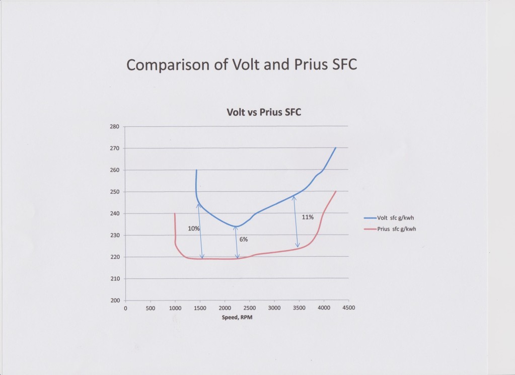

Was bedeutet die obere Grafik?

Wieviel Gramm Benzin benötigt wird um eine kWh Bewegungsenergie zu erzeugen vs Drehzahl im jeweiligen Bestpunkt.

Da sieht man schön wie effektiv der Atkinson Zyklus arbeitet. Wäre der bessere RE für den Ampera gewesen.

Zur Grafik 1: Der Prius ist doch um einiges leichter, oder?
Nichts desto trotz ist unbestritten, dass die Hybride von Toyota verbrauchstechnisch erste Sahne sind.
