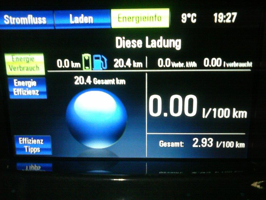

Vor ein paar Tagen aber DER Hammer:
Ich habe die Batterie nachmittags geladen, fuhr abends noch zu einer Veranstaltung - rein elektrisch.
Der Stand bei Ankunft:
Offenbar gibt's das Perpetuum Mobile doch - und ICH darf es fahren!!!
Schliesslich habe ich gut 20 Kilometer zurückgelegt, ohne Energie zu verbrauchen!
Nach der Veranstaltung nach Hause - wieder rein elektrisch.
Irgendwann sind offenbar die Benzindämpfe - oder was auch immer mich zuvor angetrieben hat - zur Neige gegangen, also musste ich doch Batteriestrom verfahren...
ObeliX, ich bin WIRKLICH gespannt auf die Erklärung :-)
