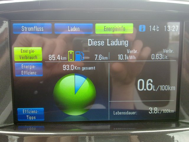

Ich bezahle pro kWh mal 0,14€ oder 0€ im Schnitt sind es aktuell 0,05€.
Verbrauch max: 22kWh, min: 15,8kWh Schnitt: um die 18kWh.
Genaueres kann ich erst sagen wenn ich meine Tabelle zur Hand habe ;)
Am Freitag hatte ich erstmalig die 80km Marke überschritte. 85km gefahren mit 3km Rest. Dann kostenlos Tanken. :)
Streckenverlauf Halle --> Leipzig --> Halle
Autobahn habe ich vermieden, bin die 'romantische' Strecke über die Dörfer gefahren. ;)

Hallo Martin
Das ist ja rekordverdächtig, diese Fahrt. Super haste das gemacht, Hut ab.

Hallo Martin
Gute Leistung. Wie ich schon gesagt habe, sind mit dem taktischen Einsatz des RV- oder Haltenmodus solche Werte durchaus machbar. Bei Steigungen kurz Umschalten und Strom sparen. War doch so, Martin?
Gruss Joe

Re: STROMVERBRAUCH ???
Beitrag von Martin »
Tango hat geschrieben:Bei Steigungen kurz Umschalten und Strom sparen. War doch so, Martin?
Nein, zwischen Halle und Leipzig gibt es keine Steigungen, zu mindest sind diese nicht der Rede wert.
Die Werte sind durch viel fahren und wenig stehen zustande gekommen. Im Stadtgebiet zu Stoßzeiten komme ich auch nur um die 60km, da geht "zu viel" Energie durchs stehen und Stop&Go verloren.
Route
Ich bin extra keine Autobahn gefahren, hatte ja Zeit. Auf der Route sind relativ wenige Ampeln, bzw. haben einige davon 'Grüne Welle'. Die Abstände der Dörfer sind nur 1 bis 2km, da lohnt das beschleunigen auf 100km/h kaum, also max. 80-90.
Den RE Einsatz habe ich auf der Rückfahrt mal eingeschaltet damit mir dieser nicht in der Stadt angeht (währe ja Peinlich) ;)

Martin hat geschrieben:
Route
Punkt A ist die Ladestation mit gratis Strom, das Ziel auf der Rückfahrt...
Hallo Martin.
Aber wieso braucht dein Ampera im RV modus bei ebener Strecke mehr als 8 lt pro 100 km??? Oder war es der Bergmodus?? Strom Bunkern? Nein Spass bei Seite. Ich kenne fast alle Tricks. Wenn ich auf rekordverdächtiger Fahrt bin, schalte ich nicht den RV an, nur um mich nicht zu blamieren in der Stadt, sondern mache das Foto wenn der Akku leer ist. Wenn Du mal 85 km ohne RV Einsatz mit gleichhohem Start und Ziel erreichst ist das Glaubwürdiger.
Gruss Joe

Hallo Joe,
auf so kurze Distanz ist der RE Verbrauch immer relativ hoch, warum weis ich nicht. Das relativiert sich erst nach ca. 25km. Kann natürlich auch von den Beschleunigungsmanövern her kommen (Ortsausgang).
Den RE Einsatz hatte ich bei den 2 längeren Strecken von Dorf zu Dorf.
Also kein Strom gebunkert, wenn das der Fall wäre, würde auch mehr als 10,1kWh da stehen ;)
