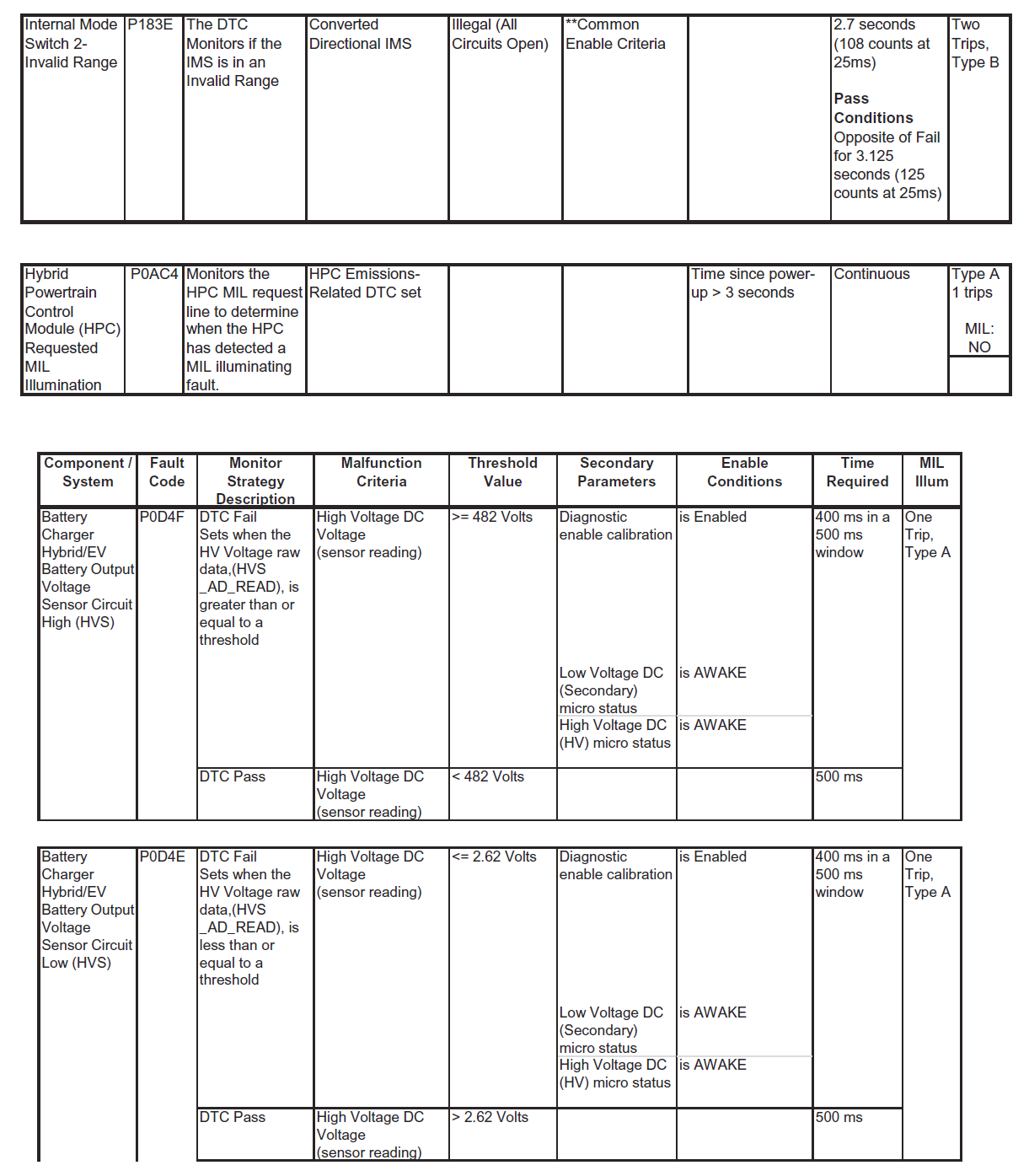

Neue 12V Batterie ist eingebaut. Aber.... seht selbst.
Diese Fehlercodes lassen sich nicht löschen. LG
Frank

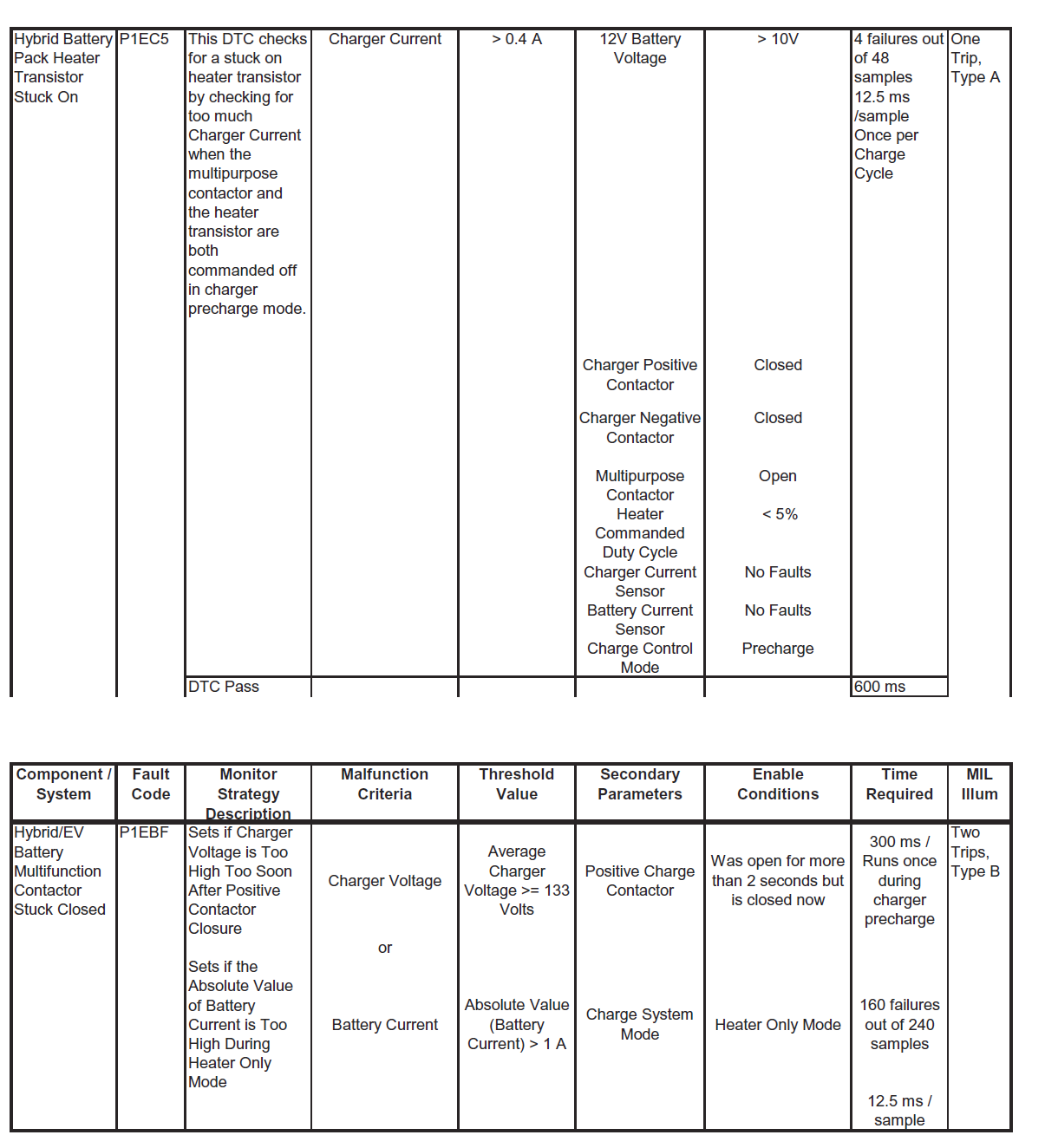

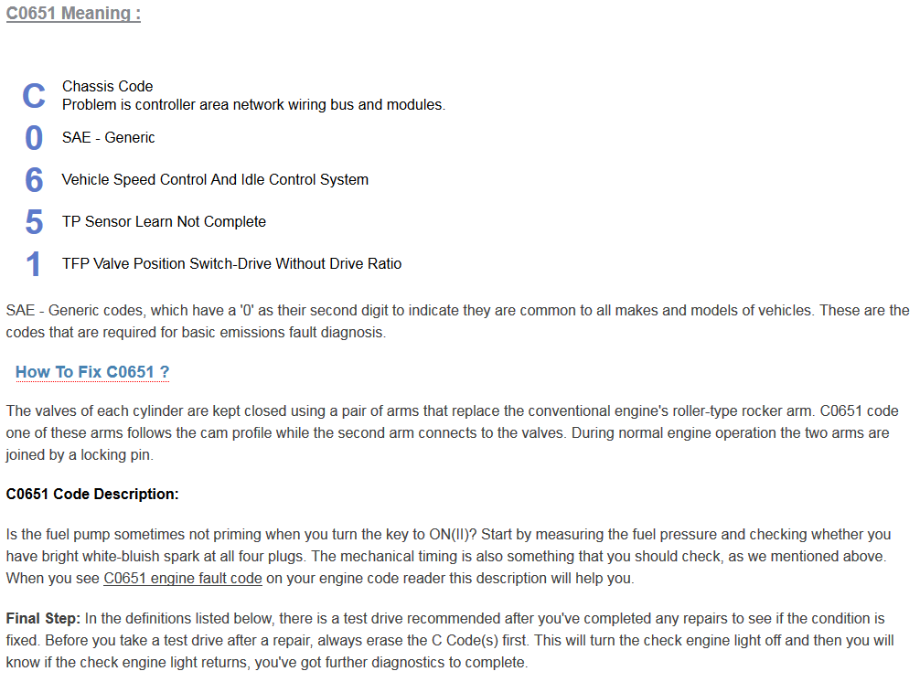

Das sind zwar mehrere Fehler, aber der wichtigste scheint der P1EBF zu sein. Da klebt ein Schütz in der "EIN" Position und verursacht dadurch das ganze andere Zeug (meine Vermutung). Dieses Schütz sollte man überprüfen, Schütze können kleben, das kann im Schaltschrank wie im auch in unserem Auto passieren.
Hier mal die Fehlercodes nochmal detailierter erklärt:

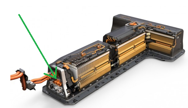

Der fehlerhafte Kontakt sitzt übrigens im Batterie-Heizgerät in einer Relais-Schaltung, das sich vorne befindet, wo die Kühlflüssigkeit rein-und rauszirkuliert:
Quelle: http://gm-volt.com/forum/showthread.php ... post109334
Das muss getestet und ersetzt werden.
