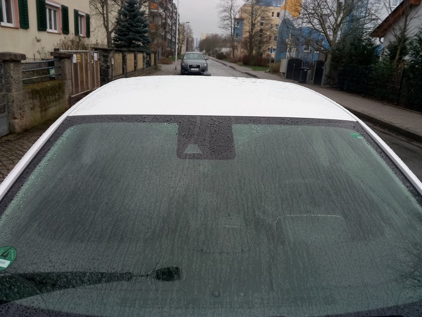

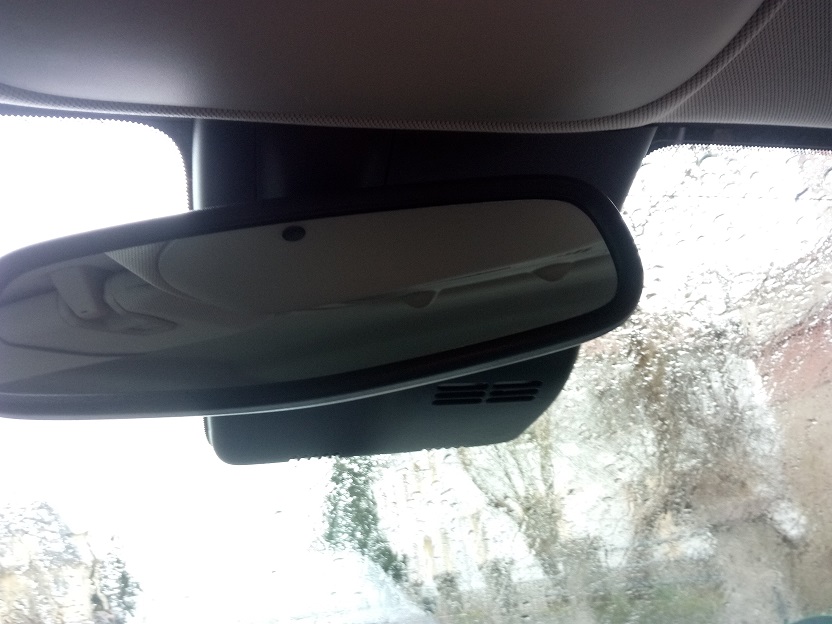

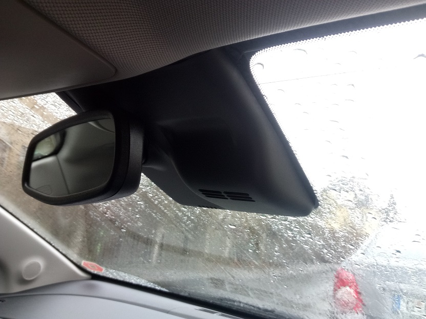

STdesign
Beiträge: 673
Re: Windschutzscheiben wechsel , keine Lieferung möglich !!!
Beitrag von STdesign »
Hi,
ich hab dir mal paar Bilder von der Ausführung mit Frontkamera geschossen. Damit kannst du bei Bedarf vergleichen. Da ist zwar nix rund, ich meine aber der Spiegelfuß und somit auch die geschwärzte Fläche sind größer ggü. der Ausführung ohne Kamera. Damit könnten auch die Befestigungspunkte anders sein.
Falls du noch gezielte Blickwinkel brauchst, einfach bescheid geben.
Beste Grüße, STdesign

STdesign hat geschrieben: ich hab dir mal paar Bilder von der Ausführung mit Frontkamera geschossen. Damit kannst du bei Bedarf vergleichen. Da ist zwar nix rund, ich meine aber der Spiegelfuß und somit auch die geschwärzte Fläche sind größer ggü. der Ausführung ohne Kamera. Damit könnten auch die Befestigungspunkte anders sein.
Danke für deine Bilder. Die Info mit den Befestigungspunkten habe ich auch bekommen.
