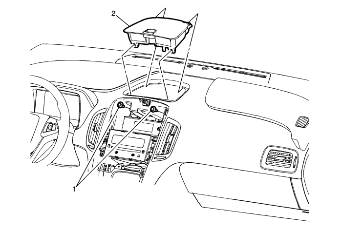

Weiß jemand wie das Ablagefach mit Deckel auf dem Armaturenbrett befestigt ist? In das Fach möchte ich das "Navi" einbauen, wenn der Deckel zu ist ist das Navi auch weg ;)
Normalerweise ist so eine Schale nur gesteckt, bekomme sie aber mit mäßiger Kraft nicht raus.

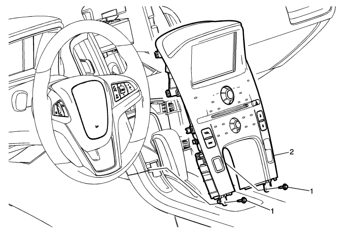

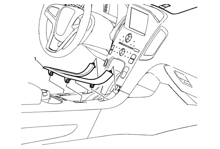

Der Ausbau des Fachs ist leider etwas aufwendiger:
  1. Blende um den PRNDL abnehmen (von hinten beginnend abhebeln)
  2. Radioblende abbauen (unten sind zwei Plastiknieten)
  3. Fach von vorn los schrauben und nach oben herausziehen
Edit: Reparaturanleitung gibts hier als englisches PDF: viewtopic.php?f=3&t=2421&p=31266&hilit= ... ung#p31266 oder hier browserbasiert auf deutsch: http://www.autocats.ws/manual/chevrolet ... _Volt.html
Beste Grüße, STdesign
